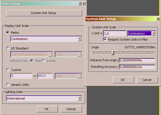

    Para ello, primero ingresa a customize > units setup:. En system unit setup marca la opción respect system unit in files.
    También es recomendable que la scale sea igual en ambos diálogos.

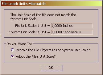

    A partir de allí, cuando abras otro archivo, te mostrara que las unidades están cambiadas:
    Obviamente, elegís la segunda, y listo.
    La grid depende de estos valores, así que, los conservara personalizados la próxima vez que los abras.
