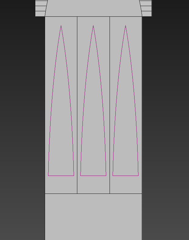

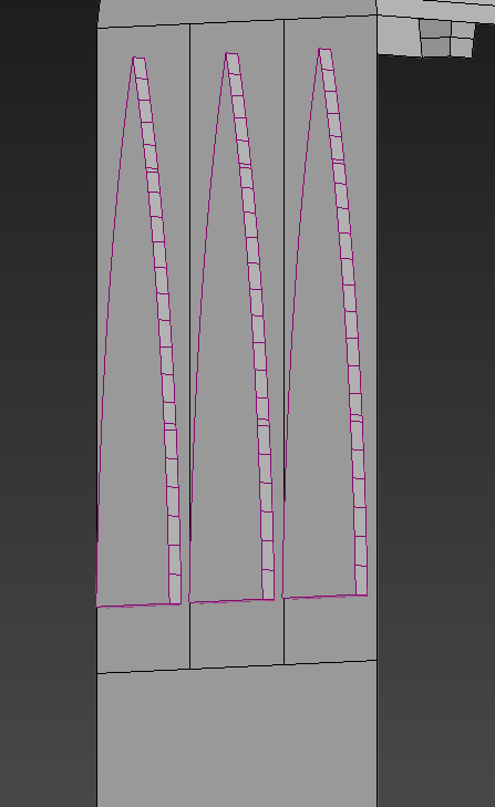

    Buenas, estoy atascado con una tontería grandísima, resulta que quiero hacer unos agujeros a una pared para hacer las ventanas, y estoy probando con los pro-bolean (no soy partidario de usarlos, pero no sé cómo hacerlo de otra forma) y no me deja, he probado unión, intersection, subtraction, y nada no hay manera. Os dejo una captura a ver si me podéis ayudar, es que estoy todo espeso hoy.

    Un saludo y gracias.
    Edito: por si me vais a azotar con el látigo, porque he visto abajo otro con un problema similar, la cosa es que, no me voy a poner a usar el Cut para hacer ese hueco ¿no? He intentado atacharlas y luego intento seleccionar su cara y me dice que me peine.

    Ok, no látigo, pero debe ser intercambiado por algo, ¿Qué tal? Saltaplat: Pon tu plano guía visto en planta, desde top, o sea horizontal.
    Alinearlo en cero, o con valor negativo, digamos -1.
    Traza el muro con lines (y que los vértices o puntos marcados queden todos alineados en cero y ciérralas creando Splines.
    Weld a los vértices.
    Entonces tendrás: una línea cuadrada o rectqangular que será el contorno, y tres líneas más, que serán los 3 huecos caprichosos, todas dibujadas en planta por medio de líneas.
    Attachalas, y aplica extrude al grosor del muro.
    Aplica edit poly.
    Rotas de rotar para que quede vertical (porque dibujaste en planta, o sea en horizontal) y listo.
    .Pon tu plano guía visto en planta, desde top, o sea horizontal;
    Traza el muro con lines (y que los vértices o puntos marcados queden todos alineados en cero y ciérralas creando Splines, weld a los vértices, entonces tendrás: una línea cuadrada o rectqangular que será el contorno, y tres líneas más, que serán los 3 huecos caprichosos, todas dibujadas en planta por medio de líneas, attachalas, y aplica extrude al grosor del muro, aplica Edit Poly, rotas de rotar para que quede vertical (porque dibujaste en planta, o sea en horizontal) y listo.
    Esto, no me he enterado de nada.

    Vale, ya vi lo que querías decirme, es que el otro día estaba muy espeso. Gracias por la ayuda.

    Buenas, también puedes subdividir los polígonos a cortar y utilizar las Splines con FusForma. Con esto se crea un corte con la forma de la Spline en el objeto después conecta y suelda vértices hasta tener el resultado que desees y selecciona los polígonos que serán los huecos y extruye en negativo, suprime los polígonos y ya está. Un saludo.
