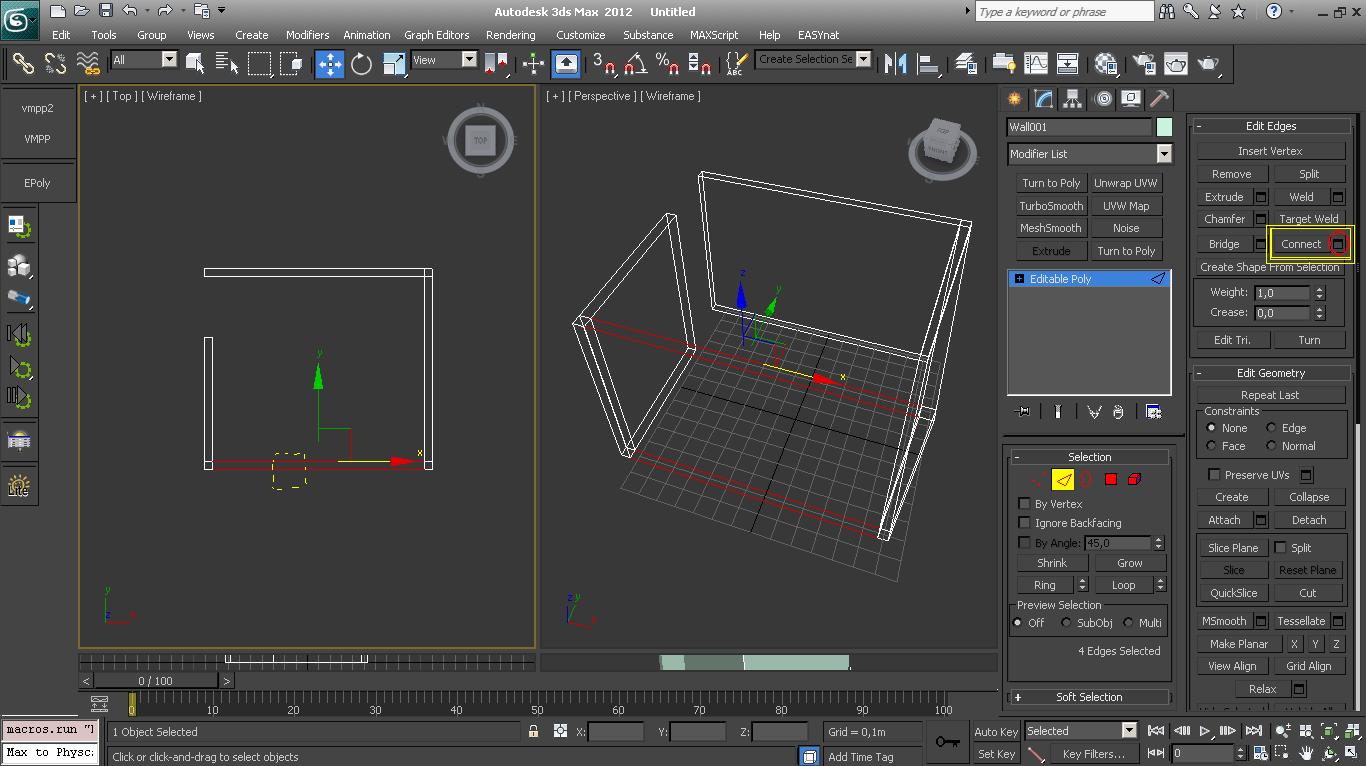

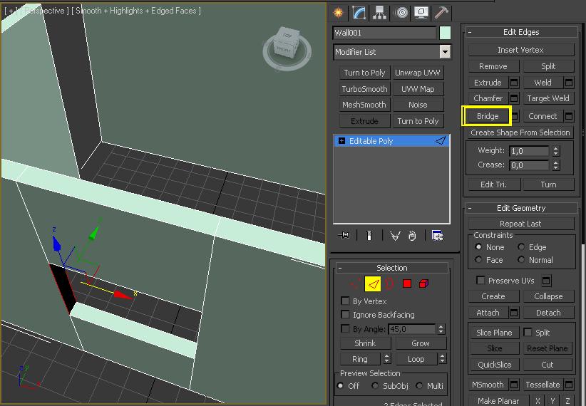

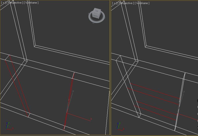

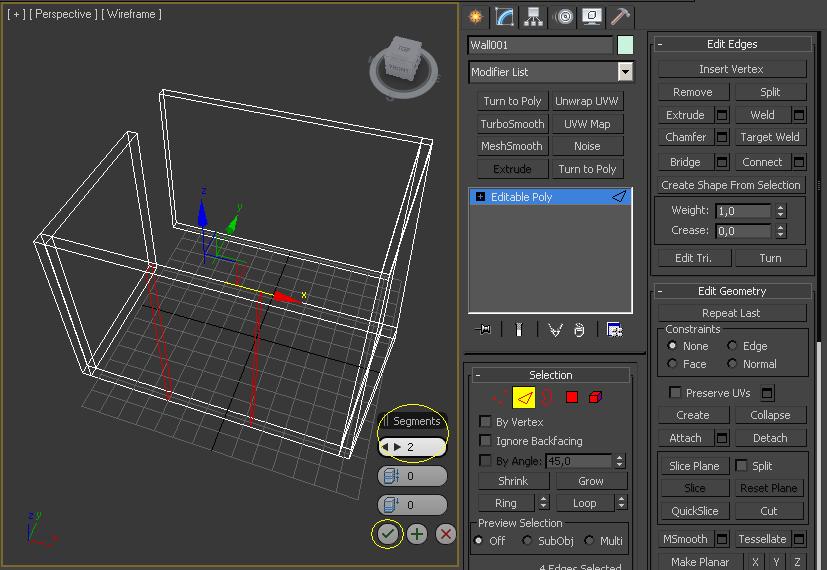

    Muy cierto lo que dice mi amigo Rappaniu, la booleanas te servirán mejor si quieres, por ejemplo, que un cilindro tenga en su extremo un corte circular, o para crear una flauta y sus orificios, claro una vez hecho esto se debe convertir para editar sus conexiones entre vértices, soldar, que las caras no sean más de 4 lados, etc. Si ya tiened tu wall hecho, lo conviertes a Edit Poly, en vista top seleccione Edge y arrastras sobre la pared que quieras, luego connect, a esos Edges creados los seleccione y presionas connect nuevamente, fijándote darle 2 segmentos al igual que a la primera conexión. Cuando tengas tu ventana creada con modi poligon borras los 2 del centro, luego en Edge seleccione de a dos y le das a bridge, y así con los siguientes tres pares restantes. Espero te sirva, te estoy escribiendo desde mi celular y tengo una línea de la pantalla táctil que no me funciona, así que, pido disculpas por escribir tan toscamente. Saludos.
