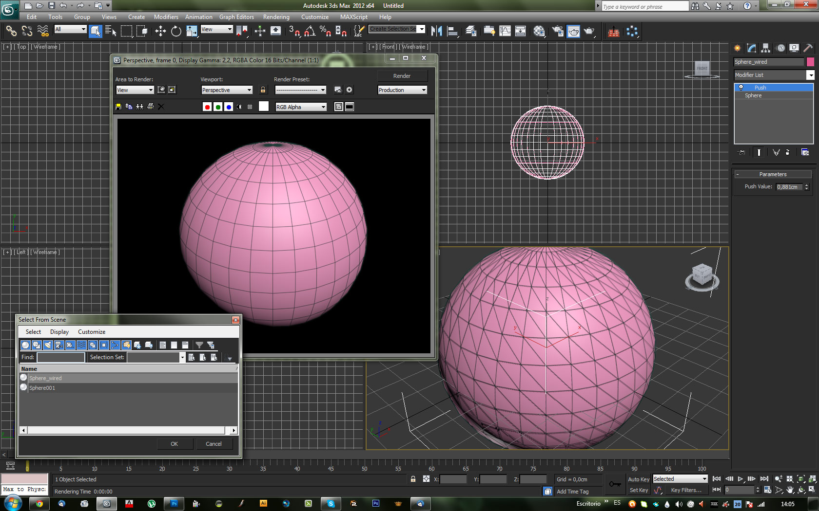

    Saludos. Bueno para objetos simples el método es muy fácil.
    1-. Hacemos una esfera.
    2-. Vamos arriba a la izquierda en el menú, seleccionamos edit -> clone.
    3-. Renombramos esta copia, por ejemplo, como: sphere_wired.
    4-. Vamos a materiales o pulsamos y elegimos un color negro, por ejemplo, para que se vea y activamos la casilla wired.
    5-. Se lo aplicamos a sphere_wired.
    6-. Con esta esfera seleccionada aún aplicamos modificador push, un poco solo hasta que se vean las líneas.
    7-. Renderizar, ya está.
Nombre: wired_ball.jpg
Visitas: 1963
Tamaño: 360.1 KB

    Gracias, ¿para un personaje se hace de la misma manera?

    Muchas gracias, he probado lo de la esfera y me ha salido, ahora me pondré con el personaje.

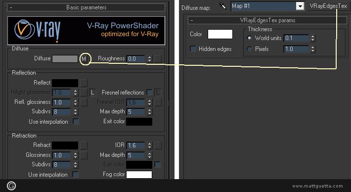

    Hola, si utilizas Vray como motor de render, puedes cargar en Diffuse un mapa llamado VRayEdgesTex, en el cual puedes variar el color, grosor del edge.
Nombre: Vrayedgetex.jpg
Visitas: 961
Tamaño: 38.9 KB
    Saludos, y espero te sirva.

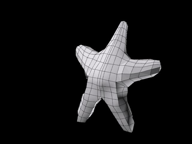

    Te adjunto mi personaje, sé que es muy básico, pero estoy empezando.
Nombre: EstrellaRender.jpg
Visitas: 358
Tamaño: 16.9 KB

    Hola, es un plugin de pago, lo puedes ver en la página de sus creadores Chaos group.
