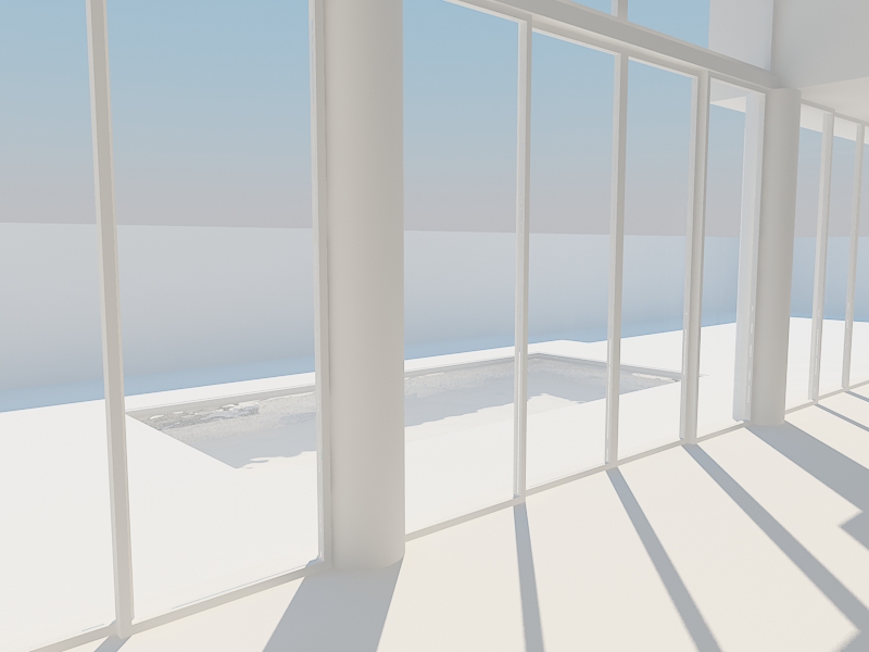

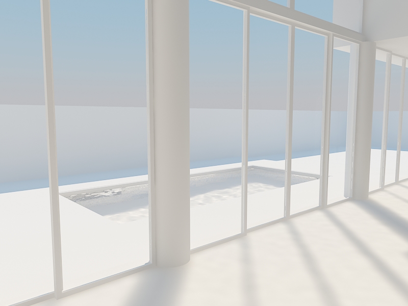

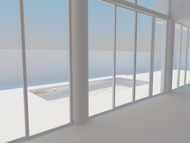

    Hola, estoy realizando una escena donde en la parte exterior hay una piscina que quiero que tenga las cáusticas generadas por el Vray Sun, pero al momento de activarlas y configurar los cristales de la casa igual generan cáusticas, entces para corregir esto y no las genere, selecciono el cristal y Vray properties desactivo las casillas generate Caustics receive Caustics pero ya no deja pasar la luz al interior y se torna oscuro ni proyecta las sombras, espero me puedan ayudar para tener las cáusticas, pero sin que las adquiera el cristal y este deje pasar la luz.
    Vray 2.10.01.
    3dsMax 2012.
    Sin activar causticas.

    Activando las causticas.

    Causticas activadas, objecto cristal sin generate Caustics receive Caustics.

    Hola. Estas son las situaciones en que hay que decir. ¿Qué Vray se pone chulo¿yo me pongo más. Total, he probado un par de cosas, y creo que hay algo que te puede funcionar, no uses material Vray para el cristal, sino un material standard.
    Este material standard lo pones difuso casi negro.
    En opacity lo bajas al 6 o al 7
    Y en su canal reflexión le pones un Vraymap (anda algo escondido). Sirve para dar propiedades de reflejo a un material standard, pero la transparencia la controla como antiguamente, así he conseguido controlar la sombra del cristal, y no se tiene en cuenta para causticas. Este mapa.bájale el blanco para que no refleje mucho.
    Pruébalo a ver si te sale.
