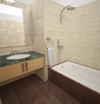

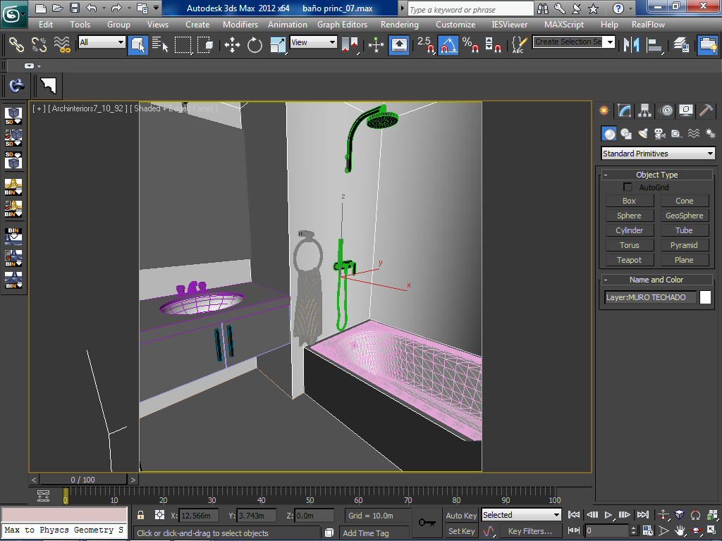

    Hola a todos bueno mi problema ahora es como activo los maps o materiales para verlos en los views, porque no logro verlos en las escenas. Solo aparecen en los renders, lo intentdo activando los viewports del Vray y las texturas y nada, tampoco opción de vistas. Adjunto imágenes, gracias.

    Hola aldomagno, para eso tiene que poner en el visor que quieras el modo smooth+highlights y en el edit, de materiales te vas al material que quieras ver y justo debajo de las bolitas tienes un icono que parece un tablero de ajedrez con una especie de bombilla (es el cuarto desde la derecha) lo clickas y listo.

    Gracias crake por tu respuesta, tengo el 3dsMax 2012 Vray 2.0 y no me aparece esa opción (derrepent será con otro nombre), y ya cliqe el tablero que parece ajedrez en el edit de materiales y nada, ayuda.

    En la versión 2012 creo que se llama realistic y acuérdate de darle al cuadrado en todos los materiales que quieras visualizar.
