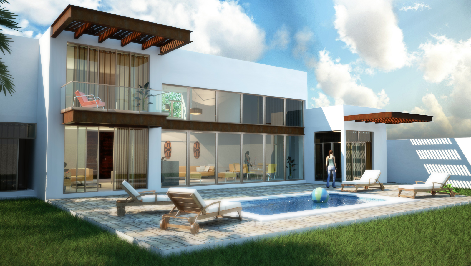

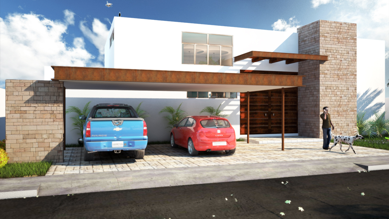

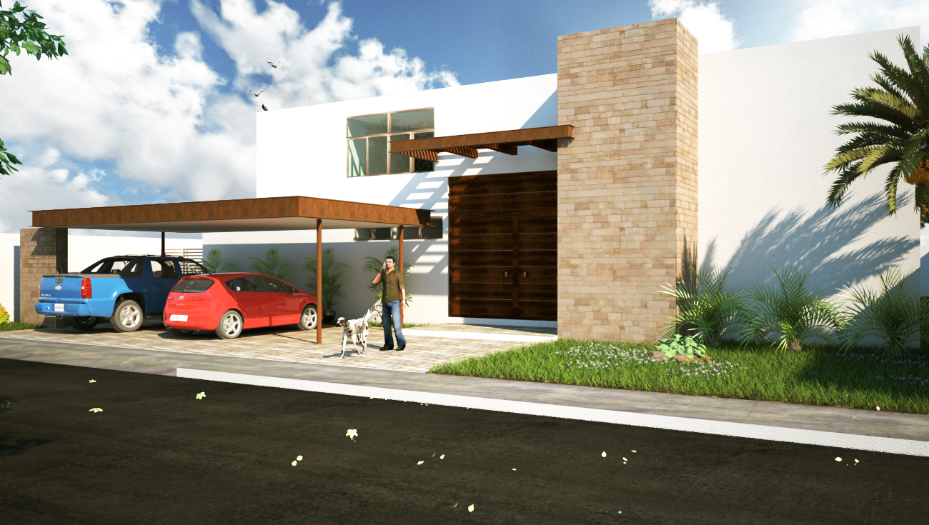

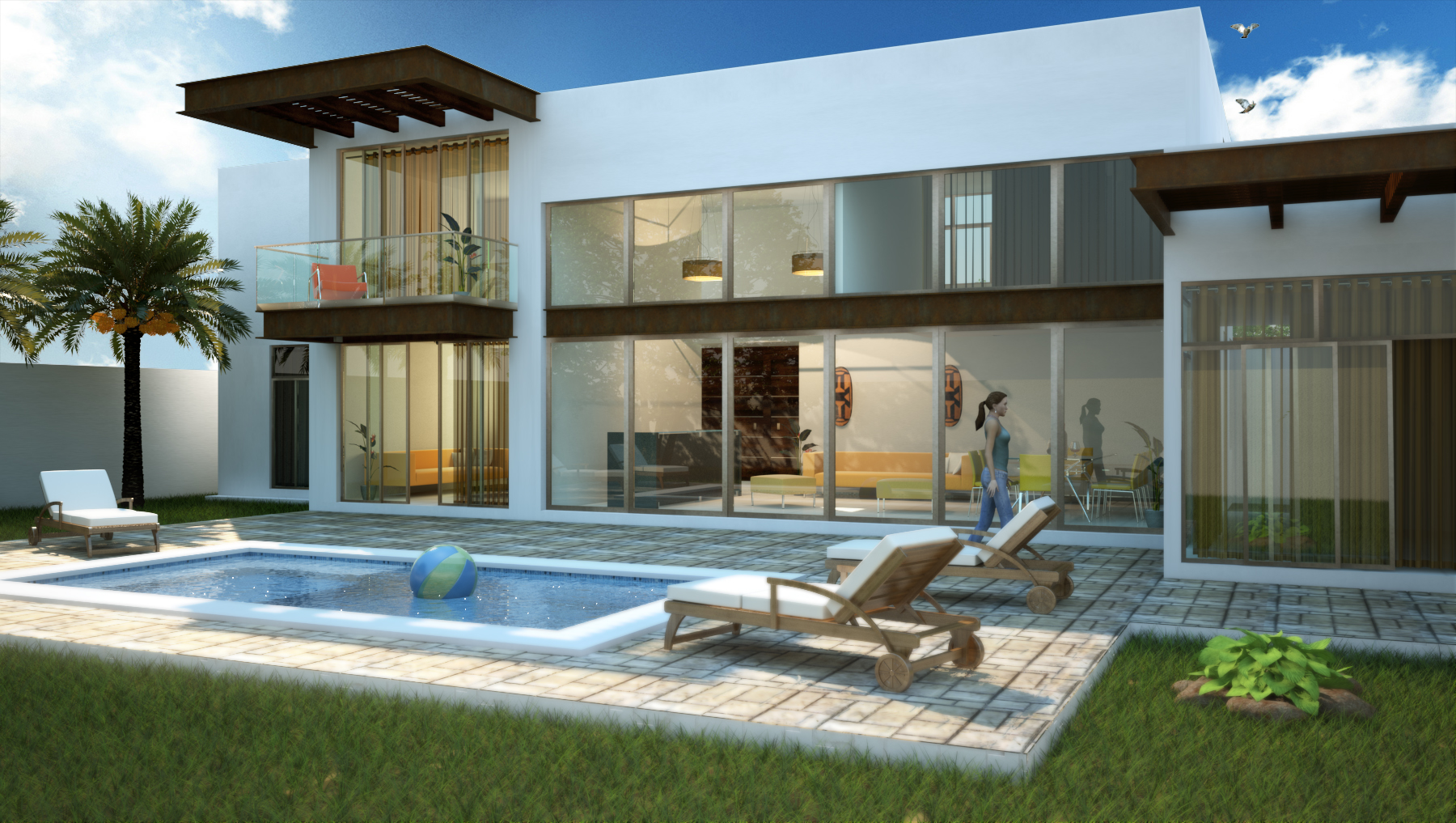

    Mi último render, de una residencia, el modelo fue levantando en AutoCAD 2013 para su posterior trabajo en 3dsMax 2012 + Vray 2.10 y postproducción en Adobe Photoshop cs5, espero críticas constructivas y porque no destructivas, opiniones y como lograr realismo que es mi objetivo. Gracias.

    Raro serían las sombras de la 4ª imagen: En el tejadillo se dirigen a la izquierda, y la zona soleada que se ve por la ventana no se relacionan.
    De esto no estoy seguro después de ver y ver las imágenes cada vez me parece que si tienen sentido.
    En la segunda imagen la tumbona está fuera de foco, si no es el efecto que buscabas.
    El efecto que pones en la tumbona de la 1ª imagen me parece que quema la imagen. Saludos y muy buen diseño.

    Cada vez que veo un pasto así, me maldigo. Para mí gusto está bastante bien y las críticas críticas son pocas. Te detallo por imagen.
    1° detrás de la medianera le vendrían bien unos árboles así no se delata el horizonte.
    El cielo podrías buscar algún otro y creo que si las nubes fueran más horizontales le sumarían más a la vista, quedaría más fino para la vista.
    El material de las vigas es algo rara, es oxidada si no mal veo, pero no tiene textura pareciera y ningún setting en el material, tampoco se si usaría el oxidado en una casa moderna.
    Las luces internas, no están mal, pero pareciera mal iluminado, ya que en un sector hay mucha luz y en otro no, no sé cómo explicarlo del todo, pero me hace ruido esa luz interna.
    Definitivamente saco a la muchacha y me inclino por gente más real, y si la tienes clara en Adobe Photoshop hay miles de imágenes para agregar.
    Ojo con la planta que está a la derecha, parece saturada con respecto al pasto.
    Y un detalle, a mi gusto, pondría un cuadro sobre la pared del fondo, a cambio de esas 2 máscaras.
    Me gustaron mucho, el piso de la pscina, el agua, y el pasto.
    2° obvio que los mismos puntos que la primera y además.
    La palmera no se lleva con la realidad que tiene el pasto.
    Apu esto que si tienes los evermotion, puedes conseguir unos sillones mejores que esos (los internos).
    3° me mato el aura de la paloma, le llego la hora me parece, la llaman de arriba.
    El piso de la cochera es el mismo que el de la piscina? Lo cambiaría.
    La puerta no está un poco grande? O es así? Puede que sea así y no me disgusta, pero es así?
    El asfalto esta algo raro, entre pixelado y mapeado y falta de textura.
    A las piedras algo más de textura le vendría bien, y no sé si otro tipo de piedra le sumaría más.
    Las plantas detrás de los autos, en macetas sobre el césped? Porque no plantarlasí (que boludez te digo ¿no?)
    4° la vereda se ve más rara que en la anterior.
    Acordate del horizonte.
    La persona chau y perro hasta luego.
    El pasto envidia, me fallaran las semillas para mí.
    Vaya, el material de la carpintería, incliyendo puerta, aluminio gris?
    No sé si será real o no, pero en la vereda, con la rampa queda un paso de 40cm para que pase la gente.
