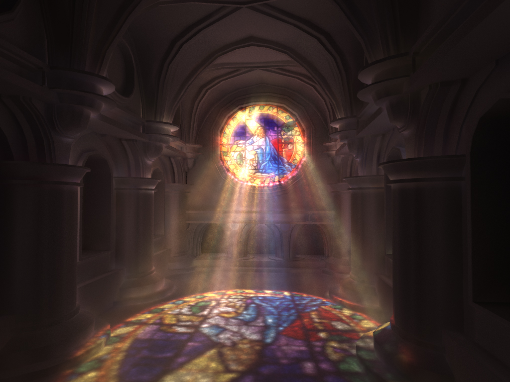

    Hola. A ver si alguien es tan amable de ayudarme, porque he probado tantas combinaciones de luces y de renders que la verdad es que no sé ya ni que probar. Os explico, tengo que iluminar una vidriera y que está se vea reflejada en el suelo del recinto, el cual a su vez ha de estar entre penumbras. ¿cómo puedo hacerlo?
    Adjunto una imagen de cómo debería quedar. Agradeceros por adelantado vuestra ayuda.

    Muchas gracias por vuestras respuestas. Adjunto la imagen (creo que ahora lo he hecho bien). Lo cierto es que habría probado con otro programa, pero la cuestión es que tengo que hacerlo con 3dsMax.
    Gbensis, he jugado con las refracciones y he ido excluyendo materiales (sombras e iluminación), pero lo máximo que he conseguido es que se vea mínimamente reflejado. Nada en comparación con la imagen que adjunto.
    Marc31, he probado con ray Tracer, pero cuando renderizo estos materiales me dan problemas. Así que lo he hecho con vraymtl y nada de nada. Sino fuera por pura cabezonería, hasta lo pintaba a mano.

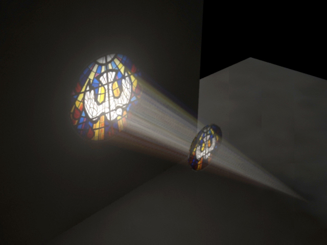

    Hola, creo que esto se parece a lo que buscas, usas un target spot y en el projector map colocas la imagen, luego creas el vidrio con la refracción que necesite y a se mismo spot le agregas en atmospheres y effects el volume light y listo, este ejemplo está hecho en Vray. Saludos.

    Muchas gracias a ambos. Justo lo que buscaba. :239.
