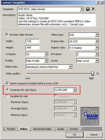

    Un dato que falta: ¿con que bitrate haces el DVD? Los comerciales suelen venir con 4000 ~ 6000 de bitrate, yo le suelo meter 5999 porque hay DVD que tienen problemas para leer más de 6000, y con eso siempre he conseguido buena calidad, nunca salen artefactos de compresión ni nada parecido. Claro que sí el video es muy largo tendrás que bajar el bitrate, entonces sí que podrías tener problemas.

    Lo del birate no lo tenía muy contemplado lo dejaba variable y por default. Pero ahora que lo comentas lo he cambiado a 6.000 y constante veré que pasa.

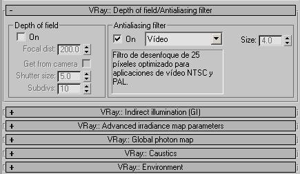

    La salida de las imágenes las hago en antialiasing video.

    El filtro que tienes puesto de antialiasing personalmente no me gusta nada, desenfoca demasiado, así que, ya sale el render del 3ds Max con poca nitidez, prefiero un filtro de área o un catmonn rom o cómo se escriba.
