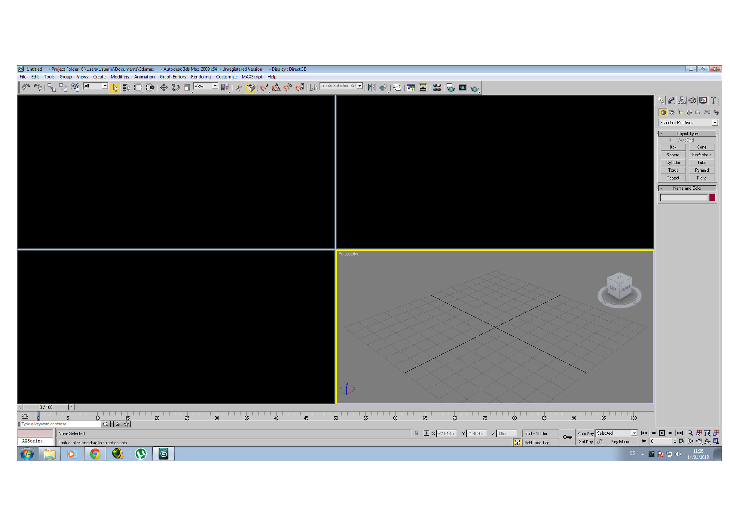

    Problema con el viewport 3dsmax 2009
    Hola al cambiar de vista y volver se me queda todo en negro y no hay forma de ver nada sin abrir ni cerrar el programa, además es automático recién abierto cambio vista (Alt+W) y ya está. La gráfica la reconoce el programa. Ayuda.
    Hola. Tiene todo el aspecto de ser un problema de video. Prueba actualizando los controladores de tu gráfica. Otra prueba que puedes hacer es cambiar el driver en el 3ds Max. Por defecto usa Direct3D, prueba con OpenGL. Yo uso el 3ds Max 2012 y tengo una gráfica algo obsoleta y tuve que hacer esto hasta que cambie mi gráfica.
    Customize/preferencias/viewports/display drivers/choose driver. Suerte. Un saludo.
    Arreglado muchas gracias.
