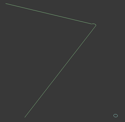

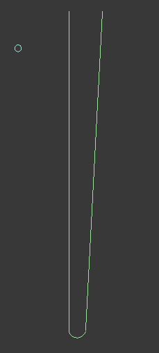

    saludos colegas de 3ds Max. Tengo un problema para hacer un solevado ya que las líneas que utilice parecen no servir, estas tienen como objetivo hacer una baranda para una escalera con una geometría circular como base, aquí les muestro algunas imágenes:

    1. Visor perspective.
    2. Visor left.
    3. Visor top.

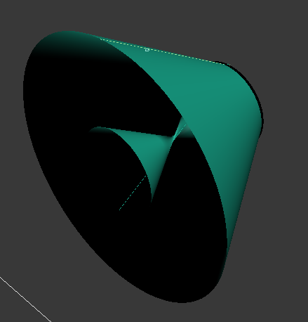

    Estas líneas estaban separadas, pero las pude unir con atach mult de la persiana geometry para poder hacer el solevado, pero esto parece no ser suficiente. Cuando selecciono la línea y busco Loft de la categoría compound objects no me aparece disponible la opción get shape, y si selecciono get Path para luego hacer click en el círculo ocurre lo siguiente, en vez de quedar la forma de la baranda.

    Hola Ricardo, a la línea que has hecho debes soldar vértices. Otra manera de hacerlo es en vista top dibuja la líne, para hacer la curva debes mantener el mouse, para que se cree un vértice Bézier (que después podrás mover y rotar), luego en panel modify y en la primera pestaña y marcar los recuadros enable in renderer y viewport, te darás cuenta que se formara un cilindro en todo su largo, en side baja a 6 y luego aplica MeshSmooth con método classic. Saludos.
