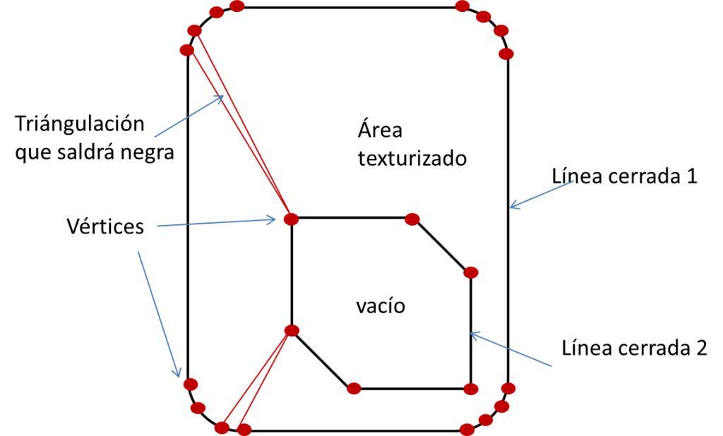

    Para detallar un poco, el o los triángulos que se forman y que aparecen negros al renderizar, se forman uniéndose los vértices, adjunto croquis para ejemplificar.
    Edito: me ganaste, podría ser simplemente eso, que las normales se inviertan? Muchas gracias probaré.
