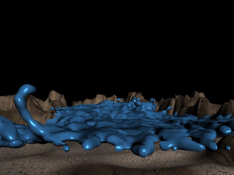

    Resulta que estoy haciendo una animación usando Phoenix FD demo en 3dsMax 2010, que me descargue para ver cómo funcionaba. Trata de un terreno en el que viene una ola gigante y se empieza a inundar todo de agua, como si fuera un río desbordado (se puede ver en el frame 576). Para ello cree un phxsimulador que abarca la superficie del terreno y un ayudante phxsource, para que indique por dónde debe salir el agua.
    Hasta aquí todo bien, la animación se ve correctamente y lo puedes dejar el tiempo que quieras que el río va creciendo de forma correcta (dando muchas veces al odiado mensaje de versión demo, claro).

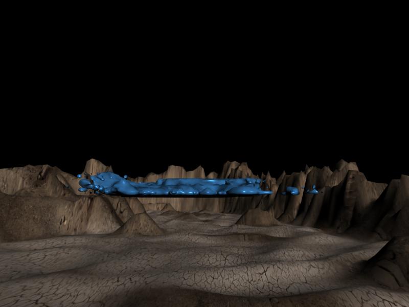

    Mi problema viene cuando quiero empezar a reducir el caudal del río. A partir del frame 600, empiezo a cambiar las propiedades del phxsource, para intentar de varias formas reducir el caudal. Primero probé con el parámetro discarge, también después con el parámetro velocity, e incluso modificando posiciones, tamaños y los valores del phxsimulator. Cuando hacía las pruebas con unos pocos frames, parecía que todo iba correcto, pero al realizar una simulación más larga, sí me surgía un problema, y es el que se puede ver en el frame 608.
    Resulta que empezando la simulación en el frame 468 y modificando el caudal y las propiedades en el frame 600, al llegar al frame 605 el simulador me corta el agua por la parte de abajo y reduce drásticamente el caudal, y se jorobó el invento.
    He probado a modificar muchos parámetros que, aparentemente en períodos cortos en la línea de tiempo funcionan, pero al meter un tamaño un poco más grande hace lo comentado. Quiero pensar que es por estar usando una versión demo del plugin, pero ya estoy un poco desconcertado.

Nombre: frame608.jpg
Visitas: 313
Tamaño: 30.5 KB
ID: 176362   Clic en la imagen para ver su versión completa.
Nombre: frame576.jpg
Visitas: 678
Tamaño: 32.9 KB
