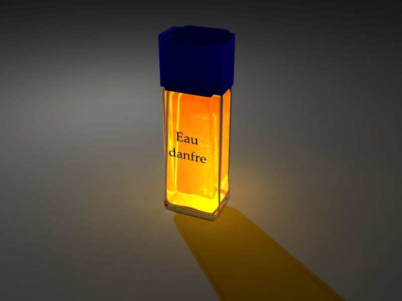

    Hola de nuevo. Las críticas que recibí de la última imagen, (en realidad la primera que presentaba), me gustaron y seguro que me sirve para más adelante. Me gustaría que también lanzaseis críticas hacia este render. Lo hice hará un año con el 3ds Max 5 y FinalRender. Criticas, consejos y demás son bien recibidos. Un saludo.

    Parece estar flotando, por la sombra. Lo demás me gusta mucho.
    107
    El entorno es muy pobre. Prueba a componer alguna imagen más realista o algo más surrealista. El tapón es feo. Algo más bonito le daría más vidilla.
    Las cáusticas, aunque no están mal, se pueden mejorar.

    Causticas? ¿dónde? ¿yo solo la sombra de la transparencia (demasiado dura creo yo) pero no unas cáusticas como dios manda.

    Buenas. Coincido en lo de la sombra y en lo del tapón. Yo le daría una textura metálica. Y subiría la iluminación general de la escena, ya que parece que el bote emite luz (aunque a lo mejor era lo que buscabas).
    Respecto al entorno, para mí es opcional.

    El bote no parece que este tocando el suelo, y la sombra que proyecta es inapropiada, no porque los bordes sean demasiado duros como ya te han dicho, sino porque es imposible que la luz que proyecta la sombra con esa inclinación que tiene marque los contornos y el dibujo de abajo, más bien deberían salir rectos a partir del bote.
    Eso le quita realismo. Saludos.

    El tapón está muy oscuro, casi no se aprecia el modelado. Sobra mucho sitio por todas partes.

    Haz aterrizar a ese bote de colonia, y si está en el suelo, modifica el shadow bias. Efectivamente parece que el bote sea el emisor de la luz, y en ese caso, la sombra no sería direccional como la tienes.
    No sé si se aprecian unas ligeras cáusticas, pero desde luego se le puede sacar bastante más juego.
    Currate un tapón más chulo, no sé que podría ser, metálico o con alguna cosa que le diera más, gracia. El que está ahora se ve demasiado oscuro.
    La refracción me gusta. Un saludo, espero ver los avances.
