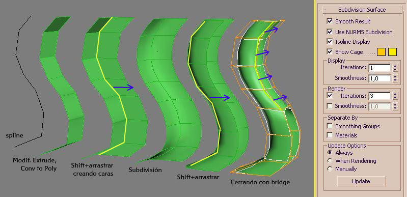

    Wink Low-poly se habla de ello pero yo no consigo hacerlo
    Por ejemplo: hago una Spline con un perfil de un gusano.
    Pero en vez de hacerla curva, sólo haces clic sin arrastrar, pocas veces, hasta tener una versión en segmentos rectos. Ahí añadís un extrude con el valor que te guste y convertís a poly. Luego vas seleccionando aristas, y shift+arrastras para crear caras, y de allí puedes dar solidez del modo que quieras. La persiana subdivisión surface del mismo poly te permite ver cómo quedará la versión suavizada de la malla.
Nombre: lowmode.png
Visitas: 905
Tamaño: 45.0 KB

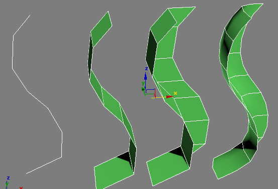

    Aquí te muestro cómo cerrar el tubo, y la persiana del poly que permite suavizar la malla.
    Pero es sólo un método. Con una box con pocos segmentos va también. El tema es ir desde lo grande a lo chico, sin añadir multitud de caras sino sólo las necesarias para definir la forma.
Nombre: lowpoly paso a paso.png
Visitas: 846
Tamaño: 279.1 KB
