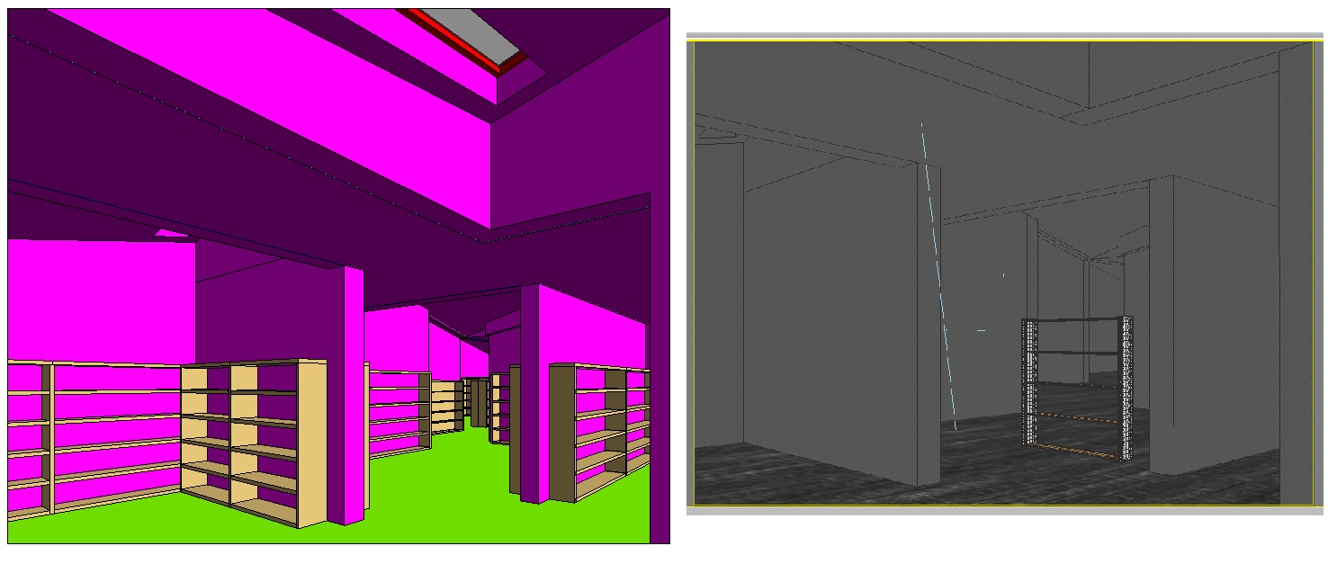

    Hola. Soy nuevo en el 3d Studio. Estoy con mi primer trabajo con 3ds y Vray y tengo una duda, creo que es algo simple, pero no logro solucionarlo.
    He puesto una Vray Camera, el problema que tengo es que la vista de la cámara no me abarca todo lo que quiero. Sé que puedo alejarla o abrirle más el zoom, pero eso abre en todas las direcciones, yo quiero que se vea más en vertical solamente.
    He exportado el modelo desde Revit, donde tenía colocada una cámara, y en 3ds no soy capaz de ponerla igual.
    ¿Puedo cambiar el recuadro que mira la cámara y sus proporciones?
    Dejo dos imágenes, la izquierda es la cámara de Revit (como me gustaría que quedará en 3ds), y la 2ª es cómo queda en 3ds.

    Gracias. Un saludo.

    Claro que sí. Desde la pestala common en el panel de render setup tienes gran variedad de formatos de resolución para tus renders, en el apartado output sizes.
    Lo vas a ver en cuanto abras el panel de render setup.
    Para poder ver el resultado en el visor tienes que, activar el cuadro de seguridad o safe frame haciendo click en el visor y con la combinación de teclas Shift+ f.

    Muchas gracias. Ahora sí he podido, soy un poco torpe.
