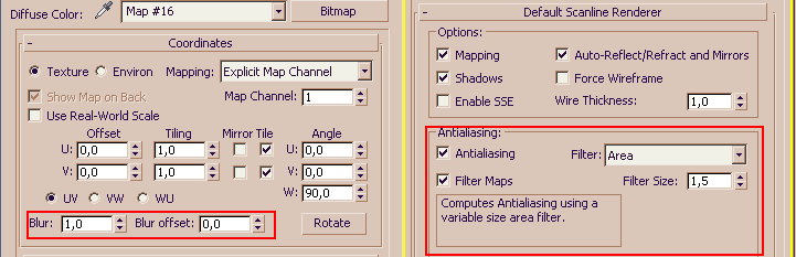

    Wink Blureado textura al verla en escorzo
    Depende mucho de la calidad de las imágenes puestas como mapa de textura, del motor de render que usas, del tipo de materiales y los seteos del shader.
    Si te fijas bien, hay un blur bastante lógico que ocurre para que el pixelado no se note al quedar hileras de píxeles apuntando cerca de la dirección z.
    Normalmente al aumentar el tamaño del render final el efecto disminuye, pero si es necesario bajarlo hay dos sitios clave: el área coordinates del mapa, donde hay un cuadro de blur con valor 1 por default que admite fracciones, y la persiana renderer en render setup.
Nombre: 2blurs.png
Visitas: 1991
Tamaño: 13.1 KB

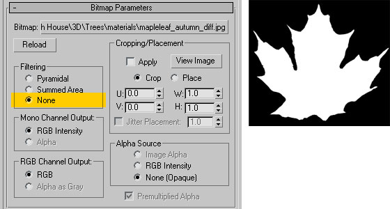

    Puedes cambiar también el tipo de filtro que se aplica al mapa de bits. Revisa esta página. http://www.pbviz.com/forum/topic2343-9-1.aspx.
    Y esto se cambia aquí:
Nombre: tree04_opacity_mtl.jpg
Visitas: 1713
Tamaño: 35.6 KB
