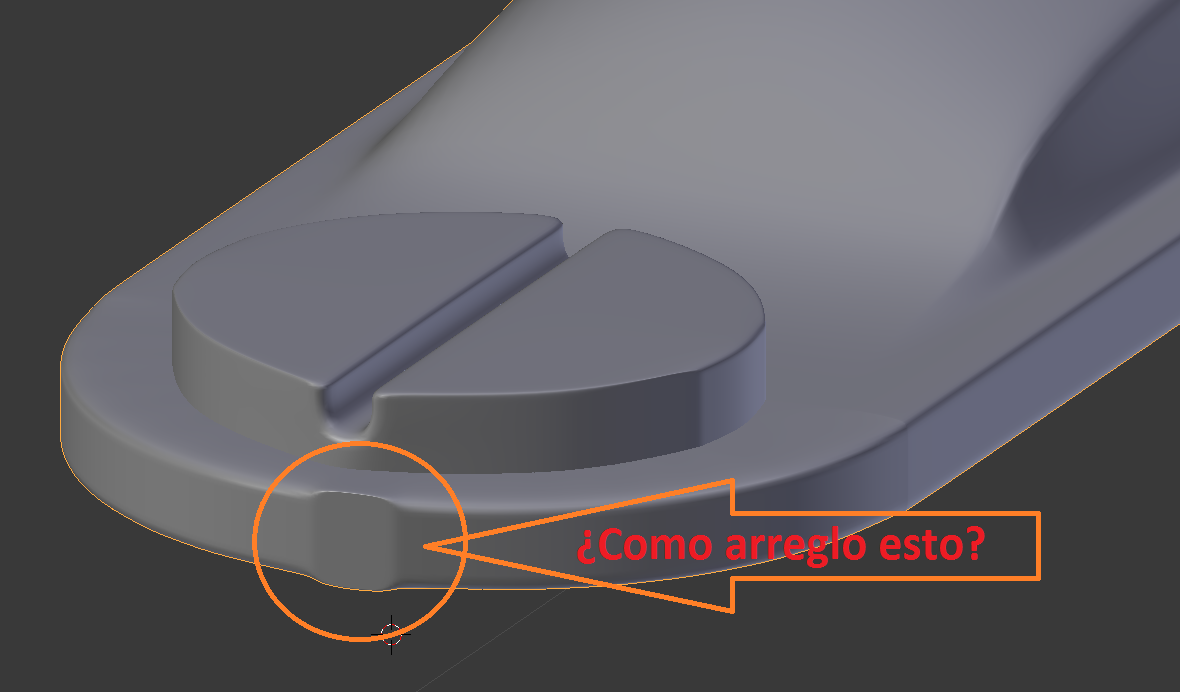

    Buenas, ya hacía tiempo que no venía por aquí a daros la tabarra, y es que estoy tan entretenido con Blender que no me salgo apenas del programa.
    Hace unos días empecé un curso para hacer una guitarra con Blender (http://www.youtube.com/watch?v=_mkmlqspulq). Está dividido en seis partes y lo voy haciendo poco a poco. He llegado a un punto en el que hay que hacer una pieza y me he quedado trabado. El caso es que creo que si vuelvo a hacer la pieza, saldría bien, pero no quiero hacerlo del modo fácil. Hay un error que no sé por qué ha salido, pero quiero encontrar la solución, porque en este caso, es una piezaadquiriendok se hace rápido, pero si alguna vez modelo algo complicado que se tarde horas en hacer, no creo que me hiciera gracia borrarlo y volver a empezar. Además, ayer estuve toda la tarde probando con control + r, pero me alisa el borde, también borré las caras y las volví a crear, las moví, las volte, hice algo con las normales, amortiguadores hacia dentro, hacia fuera. por favor necesito una solución, no puedo dejar que me gane el programa buahaha.

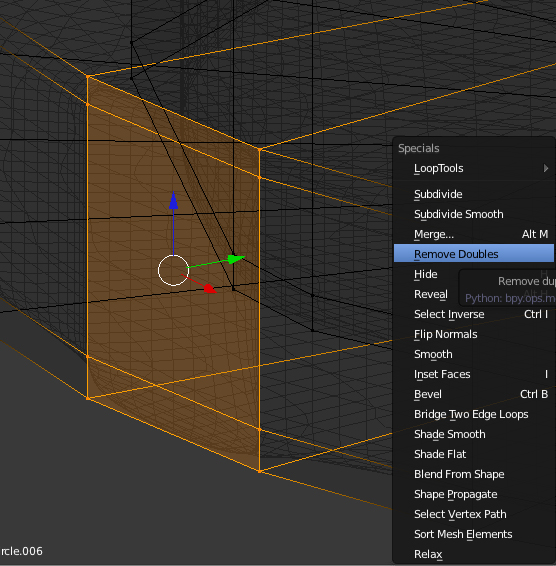

    Tienes un problema de vértices repetidos, lo más seguro, es que, sin querer, has presionado la letra e en esa parte del modelo (una extrusión), para solucionarlo solo selecciona los vértices de esa zona y presionas, w > remouve doubles.
    Eso unirá los vértices dejando uno solo que es lo que tiene que haber, ya verás que se soluciona fácil.
Nombre: Remouve Doubles.jpg

    Bien, al fin la pieza tiene la forma apropiada, hice lo que me dijiste y borró 8 vértices. Después de esto comprendo mejor porqué en el curso de Blender para la educación, ponían tanto empeño en que tuviera cuidado cuando usara la extrusión, para evitar los vértices dobles. Desde luego resultó ser un quebradero de cabeza para mí. Muchas gracias por tu ayuda Solimán, siempre encuentras solución a mis problemas con Blender. Saludos.
