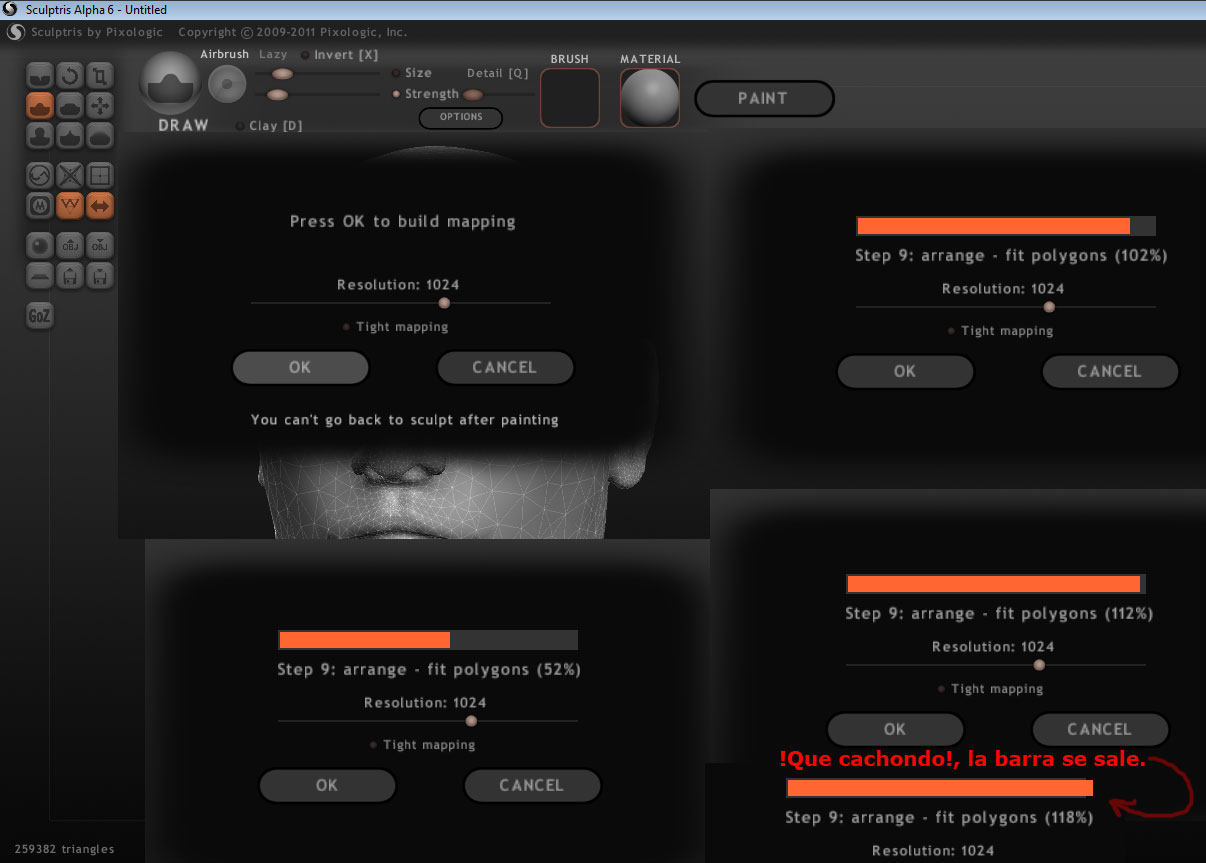

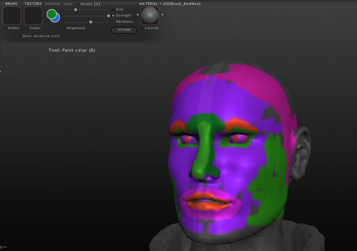

    A mí me pinta bien. Le he puesto la textura a 1024. Eso sí, lo que le cuesta es el build mapping. Una captura con fraps, para que veas que pinta a buena velocidad.
