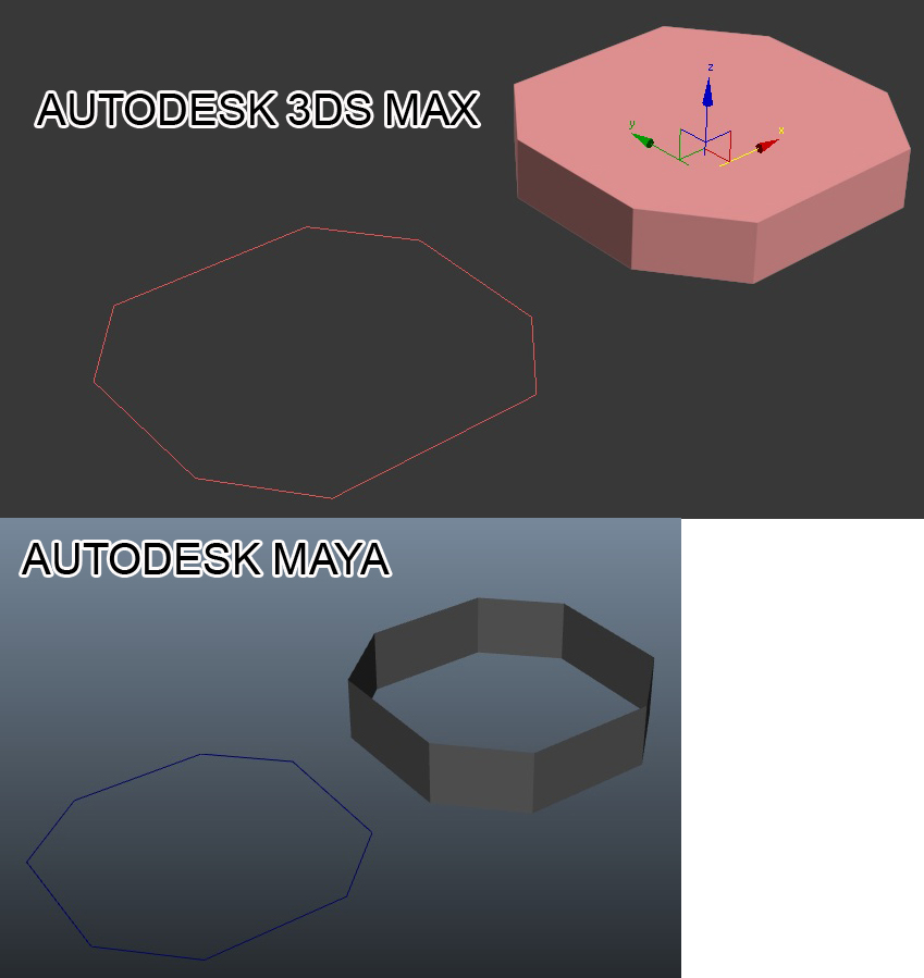

    Hola, es mi primera pregunta en este foro, Adobe Photoshop anteriormente culmine de estudiar Autodesk 3ds Max y ahora he comenzado a utilizar Autodesk Maya, pero me encontré con una duda Adobe Photoshop aquí les dejo una imagen en el que ustedes podrán ver yo no puedo hacer lo mismo que hacia en el 3ds Max en el Maya, pero quisiera una ayuda Adobe Photoshop en la imagen yo hice una línea después le di el modificador extrude (3ds Max) pero en Maya hice una línea y le di extrude y me salió de esa manera y quisiera que me salga de la misma forma como en 3ds Max, espero una gran ayuda a esta pregunta, gracias.

    Selecciona la figura entera y dale a Mesh -> Fill Hole, lo que hace es tapar los agujeros de las piezas que supongo que, es a lo que te refieres. Espero haberte sido de ayuda.
