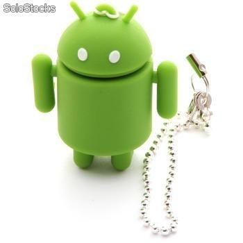

    Hola a todos, os presento este humilde trabajo. Se trataba de reconstruir una fotografía sin calidad para poder ampliarla y usarla en diferentes medios.
    Esta es la fotografía de referencia:

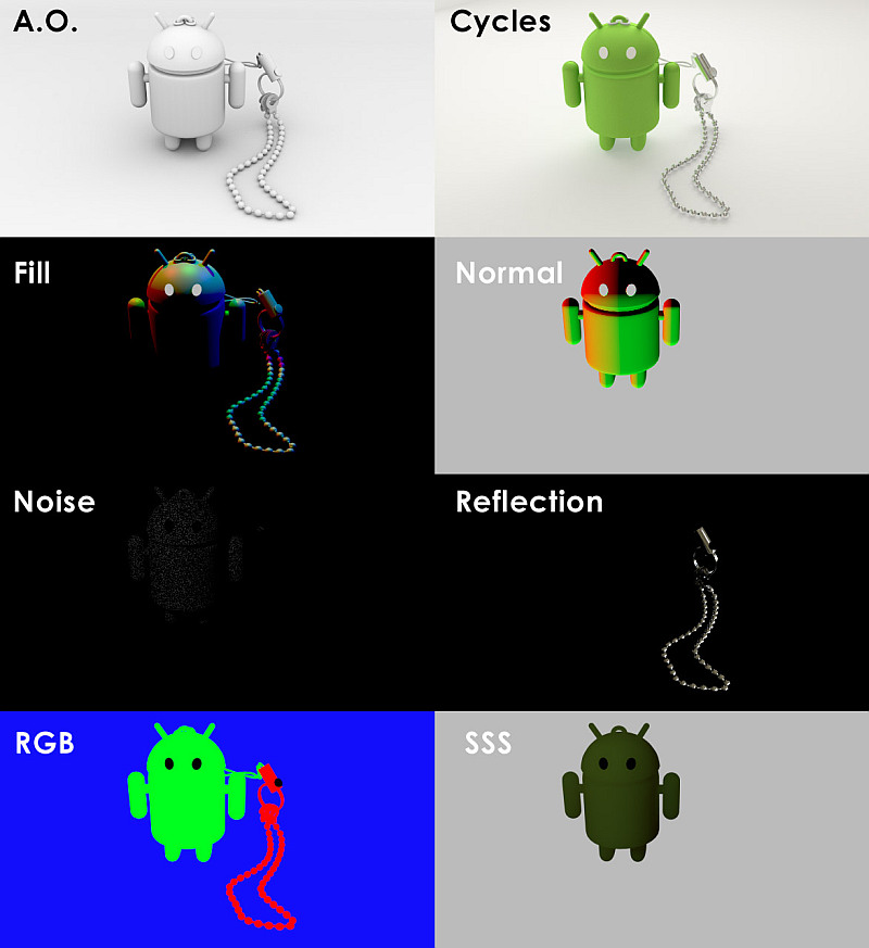

    Así que, gracias al oscurart tools-overrides, tire unos cuantos passes de Blender internal para sumar al de Cycles.
    Estos son los passes, un Ambient Occlusion para realzar sombras, el Cycles básico, un fill con 3 luces r, g y b, un pass de normales para reiluminar, un pass con material noise para añadir unos puntos blancos, uno de reflejos para el cromado de la cadena, una separación de RGB para controlar curvas de color, y uno de s para conseguir un plástico más de goma.

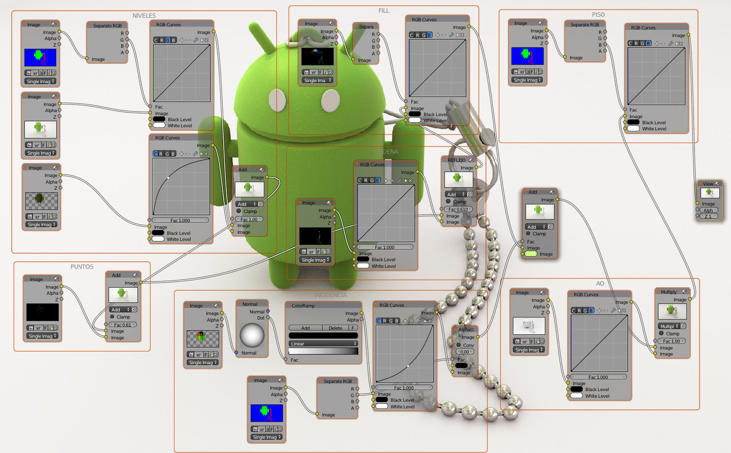

    Aquí la composición (no la explico porque me mareo):

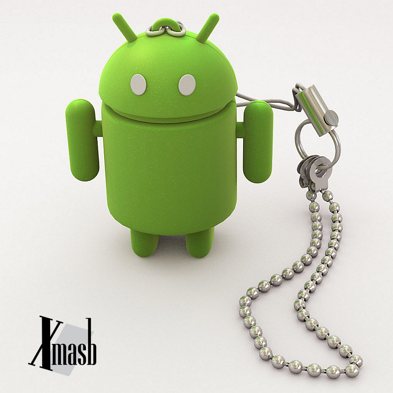

    Un buen rato haciendo pruebas y rectificaciones y este es un resultado: (digo un porque toqueteando la composición se pueden conseguir muchos más).

    Muy buen uso de la herramienta, excelente resultado. Conseguiste un nivel de soltura para ajustes excelente. Hasta ahora tu mejor trabajo. Un saludo.

    El resultado obtenido está muy bien y has logrado una aproximación al original muy grande. Saludos.

    Como ha dicho Eugenio, estupendo trabajo.
