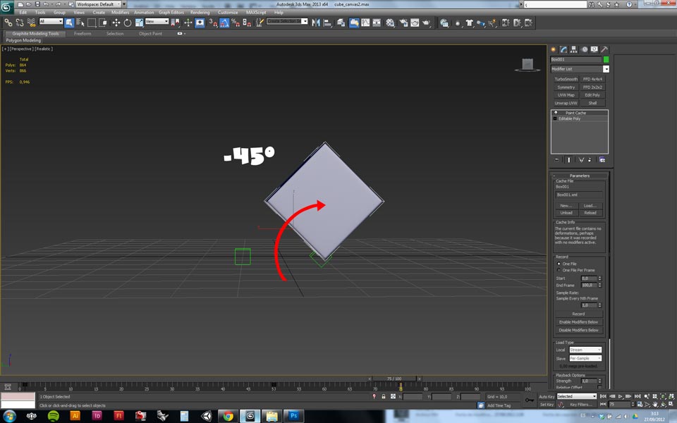

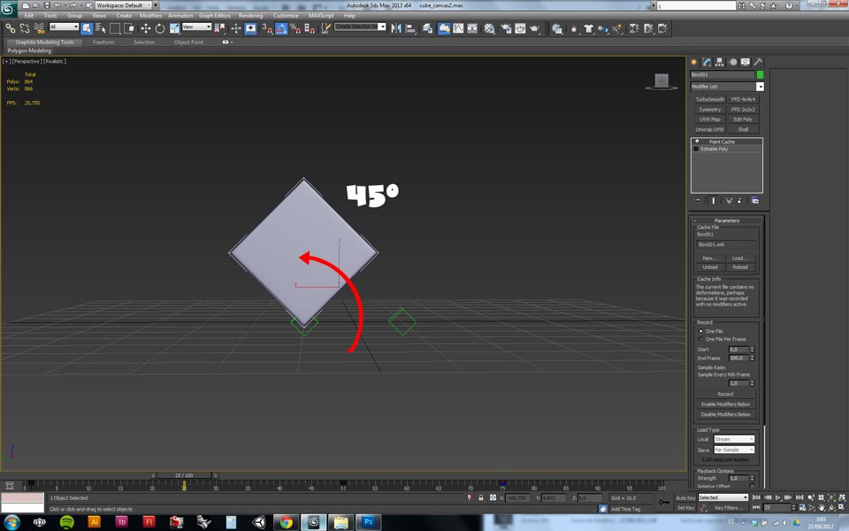

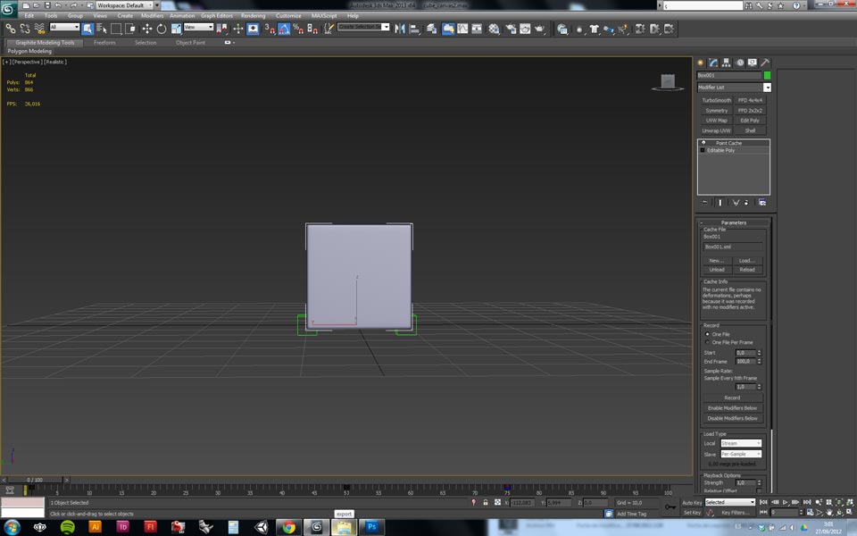

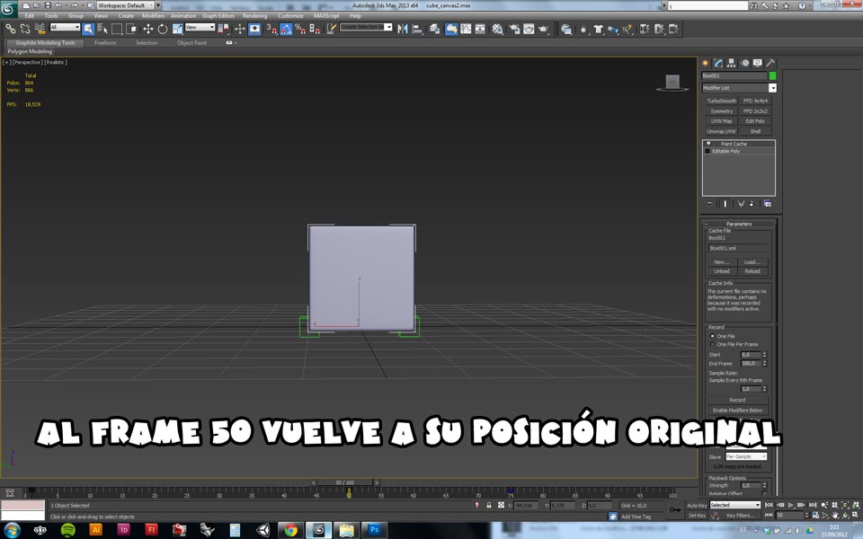

    Buenas, estoy empezando a hacer pruebas de exportación/importación de max13 a Unity respecto a animaciones. Como se poco de animación, quise coger un box y hacerlo girar desde cada uno de sus dos extremos. Como si tuviese bisagras a cada extremo. La única manera que se me ocurrió de animar esto fue con dummies, primero enlazando a uno, soltando posteriormente para vincular al otro con sus respectivos giros desde cada dummie.
    He adjuntado 4 capturas para que se entienda.
    Pues bien, al registrar esa animación, claro, se da el caso de que lo que está animado ahí son los dommies, no el cubo. Así que cuando exporto en.fbx no guarda la animación del cubo (ya que este no tiene). Y en Unity, al importar pues me quedo con la cara de pan.
    Pues aquí las preguntas. ¿Qué método usaríais para hacer una animación como esta sin dommies? O en todo caso ¿alguien sabe cómo poder importar a Unity la animación en cuestión? Saludos.

    Si entiendo bien la animación que quieres hacer, creo que con poner el punto de pivote del cubo en la posición correcta y animar el cubo tendría que funcionar sin necesidad de helpers. En caso que te sea necesario crear una gerarquia utiliza Bones y no helpers.
    Espero te sea útil, saludos.

    A ver, si fuese hacer girar el cubo de un costado, con el pivote ya tendría. Pero como lo que busco es que gire de un costado y después del otro, pues tendría que mover el pivote en medio de la animación. Que yo sepa no se puede hacer eso, ¿no? En el caso de usar Bones. ¿cómo lo harías no se me ocurre la manera de colocarlos la verdad. Saludos.

    Vamos a ver, me estaba peleando por encontrar la opción bake animation y no la veía, debe de ser por que me pongo a aprender a las tantas y el sueño afecta.
    Pues eso, parece ser que, si se usan dommies (no se en otros casos) basta con marcar la opción bake animation que está en el desplegable de la pestaña animation del menú de FBX exporter.
    En fin, solucionado. Gracias por el apoyo.
