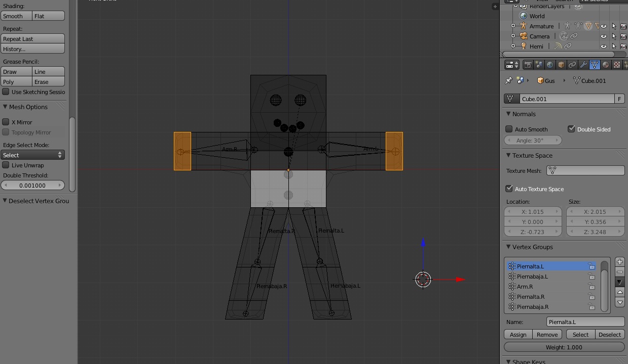

    Buenas. Estoy empezando a modelar y tengo un problema al seleccionar los vértices de los Bones del cuerpo. Hice el cuerpo con el mod. Mirror y todo salió perfecto, pero ahora a la hora de seleccionar las partes que quiero relacionar con cada hueso me selecciona ambas partes. Es decir, selecciono un vértice del brazo derecho del cuerpo y me selecciona también automáticamente el vértice original. No sé si cometí algún fallo al aplicar mirror o a la hora de seleccionar el área del efecto del bone. Muchas gracias de antemano.
Nombre: gus problema.jpg
Visitas: 539
Tamaño: 148.8 KB

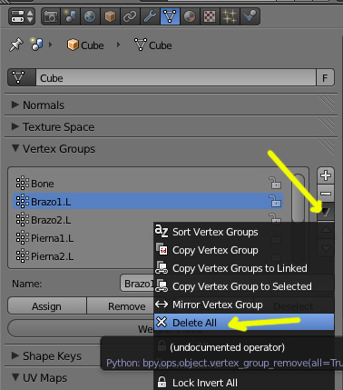

    Si es antes de aplicar el mirror, es lo normal, si te pasa después de aplicar el mirror, es que ha habido un fallo. Lo mejor es borrar los grupos de vértices y crear unos nuevos, para esto, te vas a object data > vertex group y en la flecha de color oscuro que hay a la derecha del vertex group, haces un clic izquierdo y selecciónad delete all (borrar todo)
Nombre: Nuevo1.jpg
Visitas: 386
Tamaño: 103.6 KB

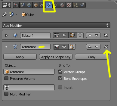

    Luego vas a los modificadores y borras el de la armature.
Nombre: Nuevo2.jpg
Visitas: 320
Tamaño: 74.7 KB

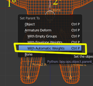

    Y vuelves a repetir el emparentamiento entre cuerpo y armature para crear un grupo nuevo, o sea, seleccione el cuerpo, y con shift presionado seleccione la armature, presionas Alt+p y la opción with automatic weights.
Nombre: Nuevo3.jpg
Visitas: 266
Tamaño: 120.4 KB
    Y como es un modelo sencillo, creo que te saldrá bastante bien.
