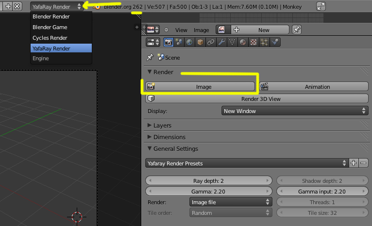

    Soliman ya me salió como tú dices, muchas gracias. Yo no Tendo ni idea de cómo se maneja el programa, solo se que primero se modela, luego se hace el render. Entonces, cuando consiga modelar algo y quiera pasar a la fase de render ¿dónde lo hago? Antes con la versión antigua, en la pestaña render me salía Yafray, pero ahora no lo veo por ningún sitio.
    22,339
    Amigos
    Si ya estás en modo Yafray render (en la barra superior se cambia) solo hay que presionar en render > image.

    No sé por qué, pero a mí no me sale Yafray al pinchar ahí. He hecho exactamente lo que me has dicho, vamos es simple, pero no me sale. He instalado el programa y cuando quiera ver el render le daré a user preferencias como explican en el video. Bueno, no te molesto más, lo dejaré así, para empezar me vale. Gracias por tu paciencia, que es lo que hace falta para aprender a manejar esto, mucha paciencia. Un saludo.
    22,339
    Amigos
    Si no te sale, vas a user preferencias y en add-ons lo activas, supongo que será eso. Saludos y poco a poco.
