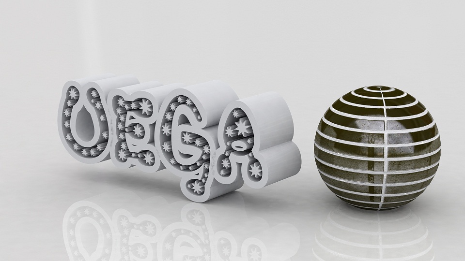

    Hola, soy nuevo en esto, pero necesito ayuda. La cuestión es que tengo unas letras en 3ds Max que he extruido y no puedo aplicar ningún material, creo que es debido a que no es un polígono o algo parecido simplemente he creado un texto y lo he extruido, pero le pongo un material y no funciona, en ese mismo render he puedo una esfera que le he aplicado el mismo material y funciona perfectamente, pido ayuda por favor.

    Perdóname que mi explicación no sea correcta soy un poco bastante novato en esto. Mira tengo los dos objetos, letras y esfera, he bajado varios materiales y no tengo problemas en aplicarlos, de hecho, si trabajo solo con la esfera no tengo problemas puedo poner el que quiera y sale perfecto al hacer el render, pero si lo aplico sobre las letras que he creado no me funciona, lo único que puedo hacer el ponerle texturas o cambiarle de color, quiero pensar que es porque no es polígono o tiene lados planos o no tengo ni idea, la cuestión es si las letras la tengo que pasar a polígono o alguna forma para que le pueda poner un material como a la esfera sin problemas, tal vez tenga que editar cada lado de las letras o algo parecido, pero no encuentro nada.

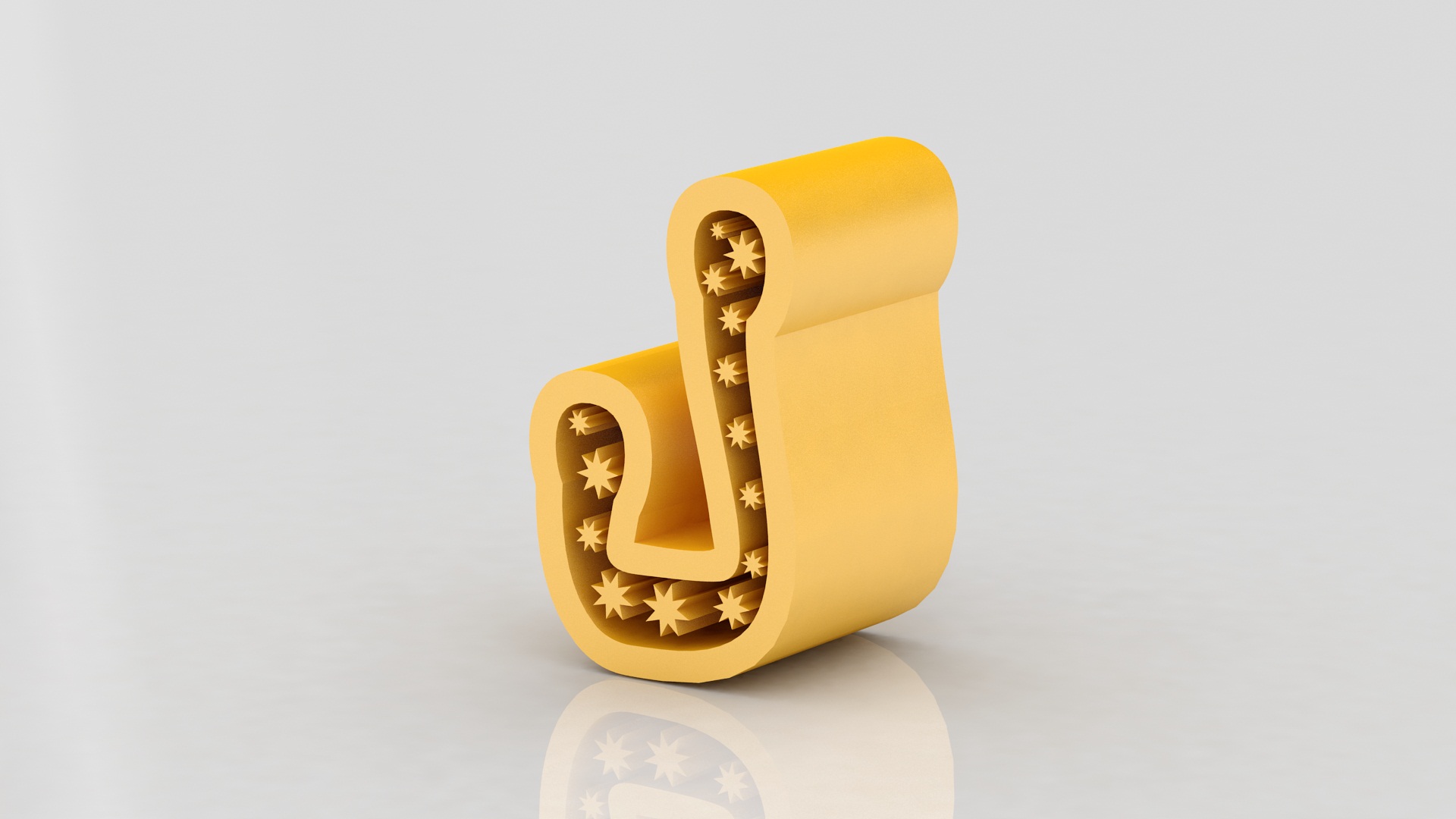

    Me parece que algo mal estoy haciendo. Perdón he activado lo que me has dicho y sale el render igual.

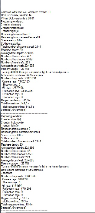

    Esto te vale?

    Flower, (*.mat) es un material de Vray. No uso Vray.

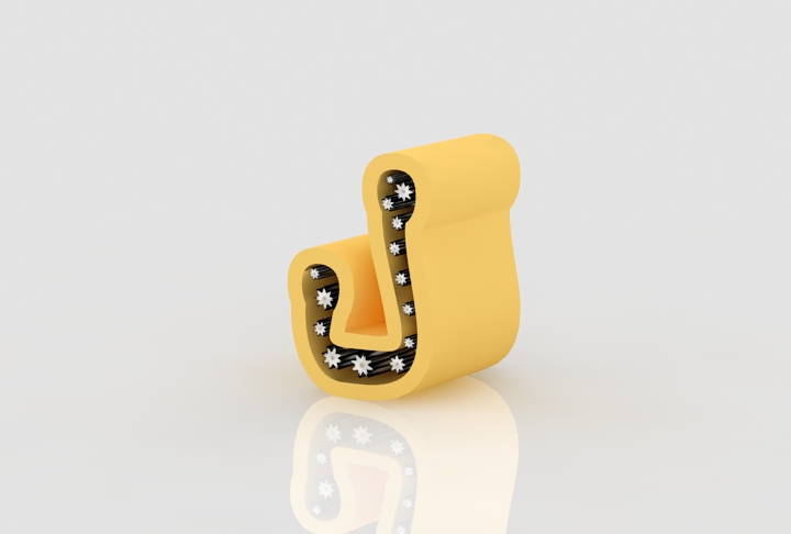

    Hola hypoxia2, así rápido le di una revisada a tu archivo, vi el material que adjuntaste, y bueno creo que quieres usar el que tiene multi/sub-object, si es así lo que tiene que hacer es agregarle a tu texto el modificador Edit Poly y ponerle id a los polígonos según la textura que quieras usar. Sobre esto agregarle el UV map que ya te habían recomendado.
    Bueno te adjunto el archivo que modifique para que me entiendas mejor y puedas revisarlo.
Nombre: render.jpg
Visitas: 537
Tamaño: 92.3 KB
    Las manchas negras que ves en la extrusión de las flores es porque no le trabaje otro canal al material multi/sub-object. Un saludo espero te sirva.
