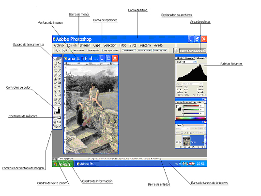

Cuando iniciamos Photoshop (en adelante ps) absolutamente todas las paletas que aparecen marcadas en el menú ventana, aparecen como paletas flotantes en la ventana de Photoshop. Ver figura 2.1.
Nombre: 1.jpg
Visitas: 3386
Tamaño: 185.1 KB
Figura 2.1.

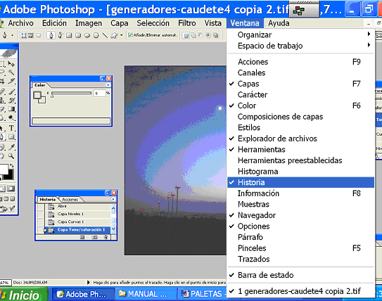

Las paletas que no aparecen seleccionadas en el menú ventana, las podemos encontrar en el área de paletas, dicha área se encuentra a la derecha del todo, de la barra de opciones. Ver figura 2.2.
Nombre: 2.jpg
Visitas: 2366
Tamaño: 118.5 KB
Figura 2.2
Para visualizar el área de paletas, es necesario que la resolución de pantalla sea igual o mayor de 800 píxeles en anchura tuna excepción a lo dicho anteriormente, son las paletas carácter y párrafo. Ambas paletas para que sean visibles hay que seleccionarlas en el menú ventana, o bien si tenemos seleccionada una herramienta de texto, podemos realizar doble clic en el conmutador de paletas (el conmutador de paletas se encuentra en la barra de opciones, junto al explorador de archivos) y con ello las paletas carácter y párrafo nos aparecerán como paletas flotantes en la ventana de Photoshop.

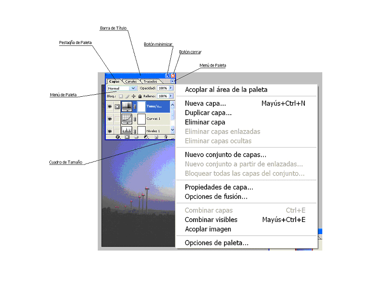

La mayoría de las paletas soportan la misma apariencia y la mayoría de los elementos de las paletas, son variaciones en miniatura de cualquier ventana de Windows. Ver figura 2.3.
Nombre: 3.jpg
Visitas: 2379
Tamaño: 141.7 KB
Figura 2.3
A las paletas una vez que han abandonado el área de paletas, se las puede modificar su tamaño predeterminado, agrandándolas o recogiéndolas a nuestro antojo, simplemente tenemos que colocar el puntero del ratón en uno de sus bordes y cuando éste adquiera la forma de doble flecha, arrastraremos el puntero del ratón mientras lo mantenemos pulsado texisten 4 elementos que exclusivamente pertenecen al ámbito de las paletas:
Opciones de paleta.
Cada paleta ofrece su propia selección de opciones.
Menú de paleta.
Realizando un clic en el triángulo de la derecha, se despliega un menú, con comandos específicos de la propia paleta, que permiten manipular las opciones de paleta y ajustar sus preferencias.
Pestañas de paleta.
Al realizar un clic en la pestaña de la paleta, ésta se sitúa en primer plano, tanto si esta acoplada a otras paletas, como si se encuentra en el área de paletas.
Al realizar un clic en la pestaña de paleta y manteniendo pulsado el ratón, mientras arrastramos, podemos acoplar y desacoplar paletas, tanto en las paletas flotantes como en el área de paletas.
T botón minimizar.
Si tenemos la paleta a su tamaño predeterminado y realizamos un clic en el botón de minimizar, se reduce el tamaño de la paleta y lo contrario ocurre si esta minimizada.
Si a una paleta o grupo de paletas acopladas, se les había agrandado su tamaño predeterminado, al realizar un clic en el botón de minimizar, la paleta vuelve al tamaño predeterminado y al realizar un segundo clic, la paleta se minimiza thasta aquí hemos visto a grandes rasgos, como podemos manipular las paletas, para dejar el área de trabajo a nuestro agrado tahora veremos cómo la utilización de ciertas teclas también nos pueden ayudar a mejorar nuestra área de trabajo:
