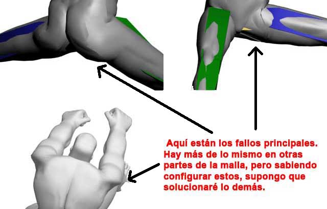

    Hola, es mi 12ª participación en 3dpoder, y como no, solicito ayuda. Mi problema es que cuando muevo una pierna o brazo en la animación, me deforma los glúteos y homoplatos respectivamente. He requeteprobado con las envolventes y vértices de Physique, pero no consigo buenos resultados.
    Está claro que no lo hago bien ¿Qué método he de seguir para que funcione de modo correcto? Gracias.
    Dejo esta imagen de muestra.
Nombre: physique.jpg
Visitas: 604
Tamaño: 45.2 KB
    733
    Quizá deberías poner una captura de las envolventes que, afectan a esas partes. Sería más fácil de ver dónde puede estar el problema. Un saludo, PP.

    Si tienes la versión 5 o la 6, prueba a utilizar el modificador skin, pues trae dentro de el una herramienta de Morph echa específicamente para solucionar esos problemas.
    Si la versión que usas es la 7, pues ésta herramienta ya la han sacado del skin, y han creado un modificador específico, llamado skinmorph. Yo estoy empezando a trastear con él, por lo poco visto hasta ahora, parece realmente potente.

    El skinmorph funciona muy bien. También ando trasteando con él, y me ha dado muy buenos resultados. La verdad es que, a mí nunca me ha quedado bien un personaje tras aplicarle el Physique, de siempre he preferido, por su comodidad y resultados, las herramientas de Kaydara.

    También te recomiendo que uses el modificador skinmorph que viene incluido en max7. En la web de Discreet tienes videos de demostración de esta herramienta (bastante descriptivos, por cierto). Te permite definir Morph targets en las posturas que tú elijas de la extremidad, pudiendo modificar los vértices en esas posturas extremas. De este modo, puedes evitar pliegues extraños. Saludos.

    Pues tengo el 3ds Max 6, así que, probaré el Morph del skin. Y también buscaré información sobre las herramientas de Kaydara. Gracias.

    Lo que yo te recomiendo es que, añadas huesos, no te conformes con el CS a pelo, puedes añadirle tus propios huesos para realicar un pejor setup.
    Hay canditat de usos para los huesos, como tendones, para mantener volumen, para simular musculación, todo se puede hacer con huesos.

    El problema, que tienes en Physique lo puedes solucionar desvinculando a nivel de suvobjeto vértices, los vértices del hueso, que no quieres que les afecte.
    Una vez tengas los vértices bien pesado puedes cerrar esos vértices para que no se modifiquen por accidente.
    Luego viene lo del skign Morph y lo que sea, pero antes soluciona el pesado de vértices, o utiliza skin(piel).
