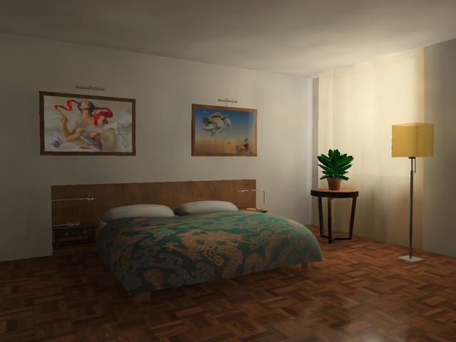

    Ayuda con mental ray
    Buenas a todos. Hace poco que me metí con el Mental Ray de 3d Studio Max 6. Es muy potente, pero bastante complejo y no encuentro manuales de texturizado o render. Hice un render de un interior y me sales unas manchas alrededor de los cuadros que se visualizan en este render. ¿alguien sabe por que salen o cómo poder kitarlos? ¿alguien conoce de algún manual de Mental Ray que no sea el que viene con 3d Studio Max? Un saludo a todos.
    Jun 2003
    2,063
    Vaya pon los parámetros que estas utilizando, yo te aconsejaría bajar el Radius y subir el Final Gathering, pero claro, a priori, viendo los parámetros que utilizas quizá te pueda ser más concreto. Saludos.

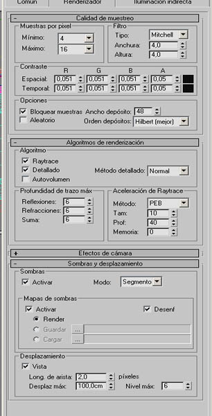

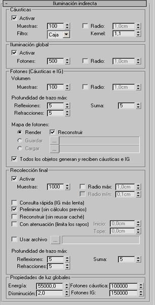

    Te muestro los parámetros utilizados a ver si con eso te ayuda a concretar de que puede ser. Por otra parte, tardo mucho en hacer el render (más de 10 horas). ¿hay alguna manera de bajar tiempo sin que la calidad kedemuy mermada? ¿y para hacer pruebas que queden lo más parecido al resultado final (sobre todo por la iluminación) soy bastante nuevo en Mental Ray y me lio un poco con los parámetros.
    Probe a subir los Photones de las cáustica e iluminación global (incluso a 5 millones cada parámetro) y cuando lo calculaba me daba mensaje de error no Photons emission After x Photons. ¿a qué se debe esto? Gracias por todo y saludos.

    Para que estas usando las causticasí¿no creo que merezca la pena activarlas ya que el efecto prácticamente no se aprecia y tardará mucho más el render, las opciones la verdad las veo algo raras, aunque tampoco estoy muy seguro ya que el Mental Ray que utilizo yo (integrado en XSI) es totalmente distinto en cuanto a apariencia.

    Primero quitaba las cáusticas, segundo activaba los radios y los ajustaba a la escena y tercero bajaba la energía y jugaría un poco más con el valor de disminución. Cuando tengas la iluminación que quieres subes las muestras y debería resultar. Que conste que no soy ningún experto (ni en Mental Ray ni en nada), pero debería servir para eliminar el ruido alrededor de los cuadros.

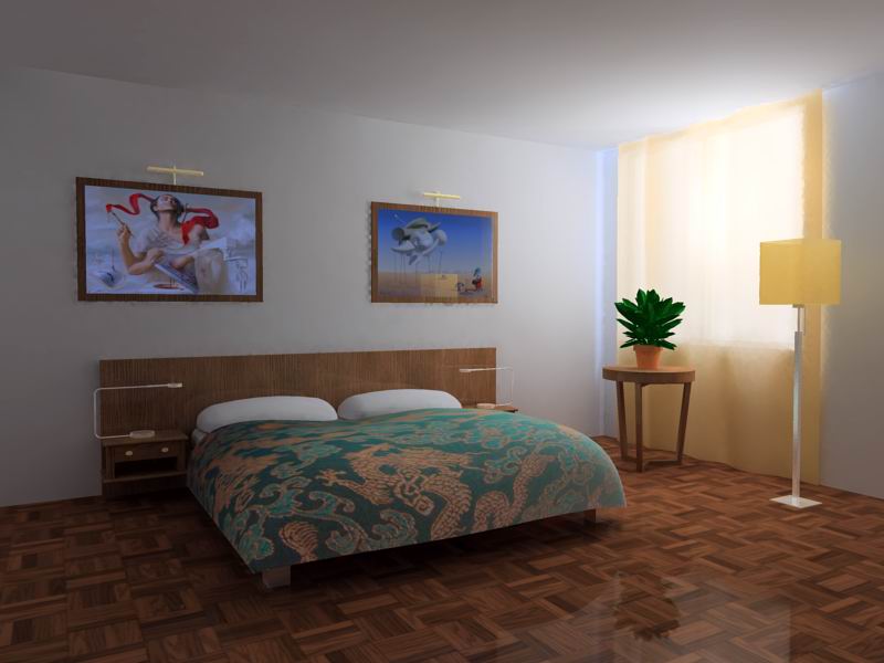

    Lo jodido del tema (en mi caso) es que los artificios que me hace alrededor del cuadro solo aparecen cuando activo recolección final.
    Estaría bien que entre todos pusiéramos la información que supiesemos sobre Mental Ray. Creo que es un render estupendo, pero bastante complejo. Yo me he peleado bastante con los materiales y van saliendo cosas.
    A continuación pongo la última prueba que he hecho.
    No hay recolección final. Los radios tienes un valor de 80, solo hay una luz, la energía está en 35000 y la disminución en 2. Las muestras de IG están en 500 y 300000 Photones para la IG.
