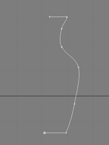

En esta ocasión vamos a modelar una lámpara. En la categoría Splines seleccionamos line.

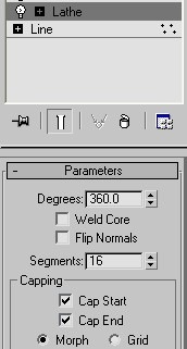

Aplicamos el modificador lathe así.

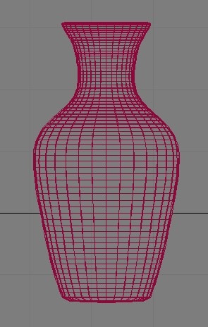

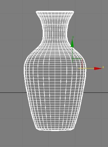

Ahora aplicamos el suavizado.

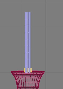

Ahora creamos un tubo y un cilindro como los siguientes.
