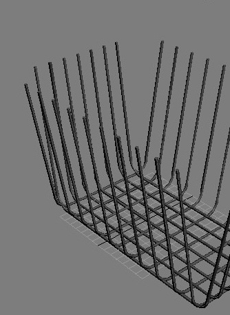

Hola de nuevo compañeros/as. En esta ocasión vamos a crear un c esto de compra como los que podemos ver en cualquier supermercado. Vamos al lío.

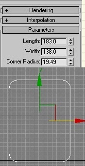

Seleccionamos rectángulo con los parámetros que podemos ver.
Nombre: 1.jpg
Visitas: 839
Tamaño: 26.1 KB
Convertimos el rectángulo en una Spline editable.
Nombre: 2.jpg
Visitas: 872
Tamaño: 14.4 KB
Ahora seleccionamos el segmento y lo borramos como vemos a continuación.
Nombre: 2.jpg
Visitas: 868
Tamaño: 12.6 KB

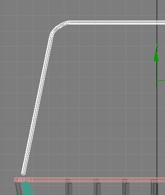

Seleccionamos los vértices y los editamos así.
Nombre: 3.jpg
Visitas: 844
Tamaño: 13.2 KB
Nombre: 4.jpg
Visitas: 868
Tamaño: 16.4 KB

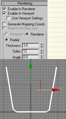

Abrimos las opciones de render y usamos los siguientes valores.
Nombre: 5.jpg
Visitas: 902
Tamaño: 36.3 KB

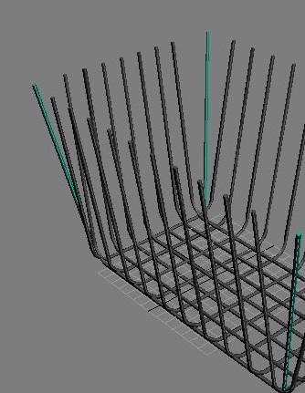

Ahora creamos más copias colocándolas así.
Nombre: 7.jpg
Visitas: 825
Tamaño: 48.4 KB
Ahora vamos a crear cuatro líneas de la siguiente manera.
Nombre: 8.jpg
Visitas: 892
Tamaño: 47.7 KB
Usando los siguientes valores crearemos rectángulos de la siguiente manera.
Nombre: 9.jpg
Visitas: 787
Tamaño: 11.0 KB
Nombre: 10.jpg
Visitas: 840
Tamaño: 59.0 KB
Creamos un rectángulo y un círculo así.
Nombre: 12.jpg
Visitas: 810
Tamaño: 22.0 KB
Nombre: 13.jpg
Visitas: 849
Tamaño: 7.7 KB

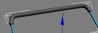

Seleccionamos ambas esquinas y las fusionamos.
Nombre: 14.jpg
Visitas: 776
Tamaño: 17.2 KB

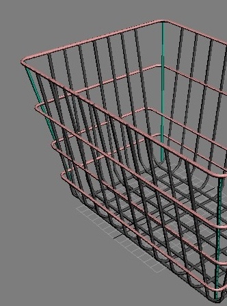

Es el momento de crear dos rectángulos más para colocarlos de la siguiente manera.
Nombre: 15.jpg
Visitas: 757
Tamaño: 8.0 KB

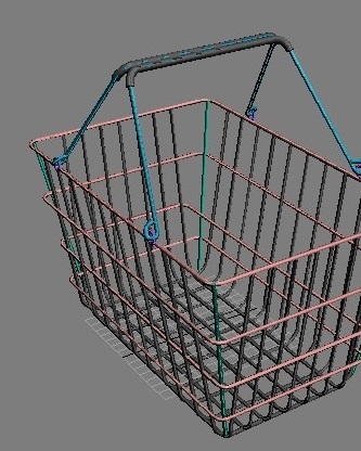

Y este debería ser el resultado.
Nombre: 16.jpg
Visitas: 905
Tamaño: 57.1 KB
