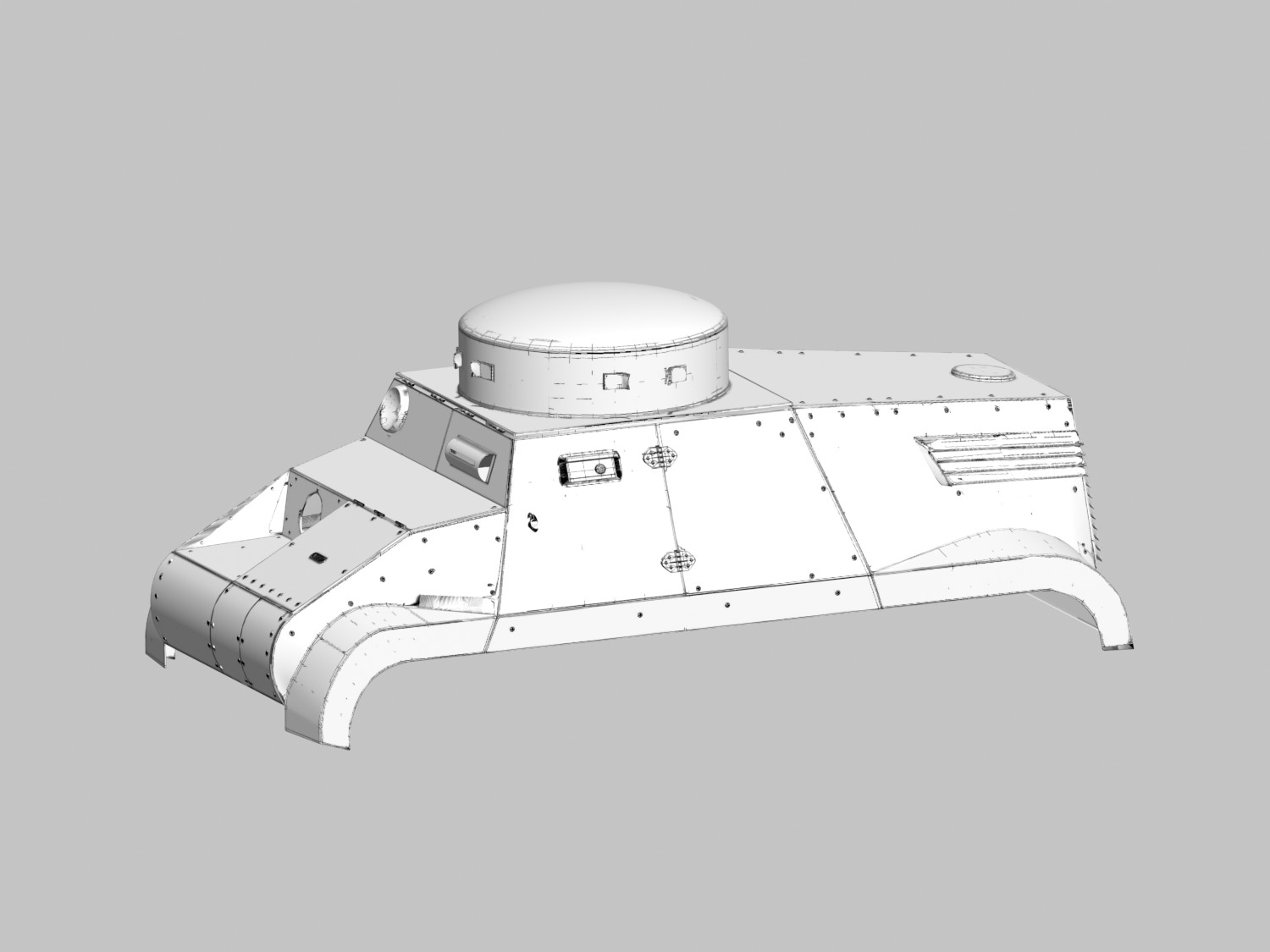

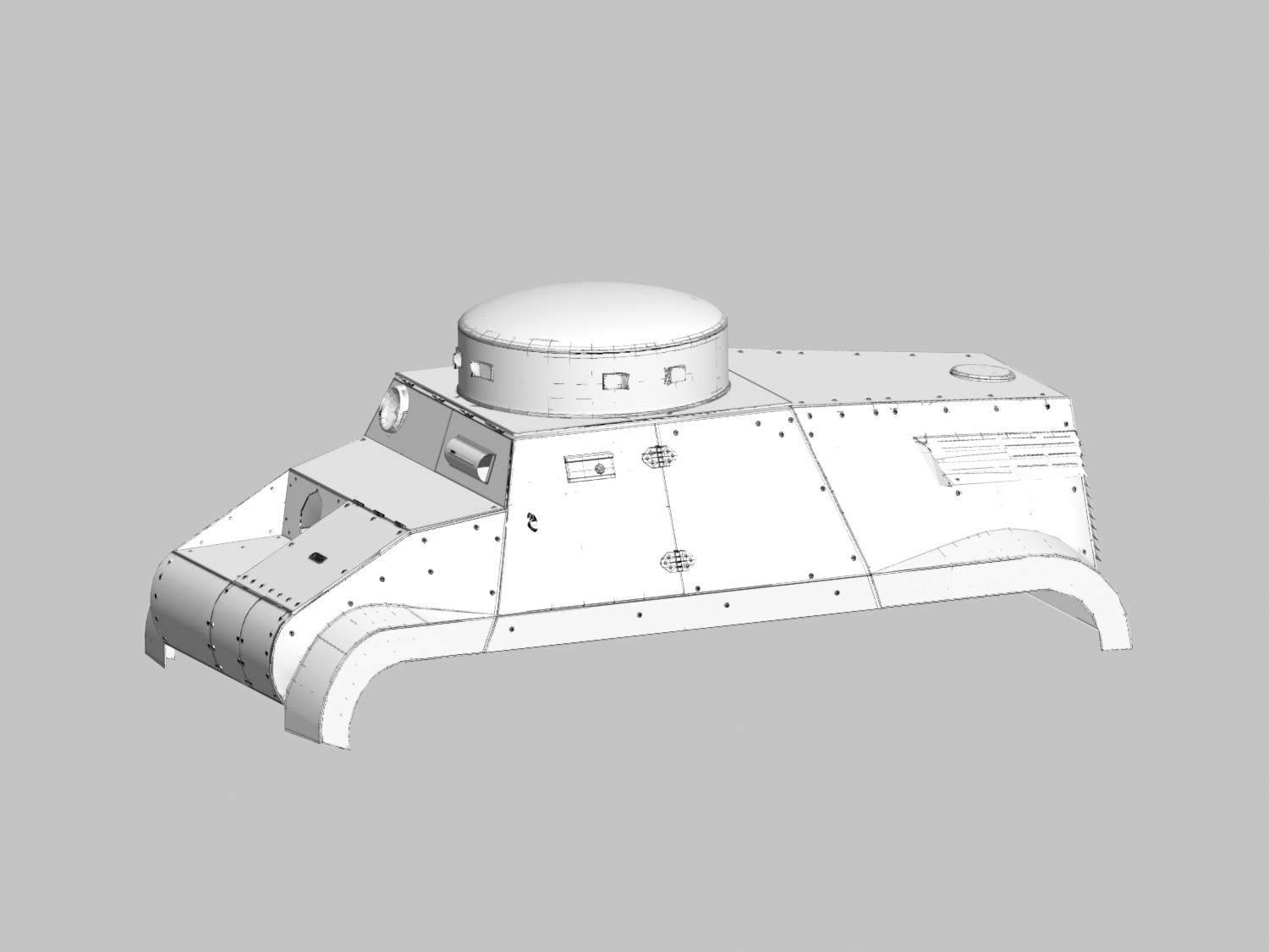

    Veréis, me ha pasado al mapear el trubia, lo he Unwrapeado estando en la malla básica Low, y el mapa ajusta bien, pero al apliacrle el turbo, me deforma el mapa, pero hay que fastidiarse, sólo en una parte del guardabarros delantero, que es bien visible y me jode todo el texturizado, porque se notaría bastante. Yo creía que así no habría problemas con la textura, pero ¿por qué me hace esto?
    Os dejo las imágenes del antes y del después del turbo. El Unwrap está aplicado y congelado en la pila, así que, en la pila solo está el TurboSmooth.
    Toda ayuda se agradece.

    Una vez me sucedió algo similar, e involucraba vértices que por muy separados creaban una tensión en el borde del mapeo, usualmente debido a una triangulación incorrecta.
    No sé si eso se aplica a tu malla, porque tus imágenes son del objeto shaded, deberías mostrar imágenes wireframe del detalle, con y sin el TurboSmooth aplicado, y con los vértices a la vista.

    Cierto, creo que ha sido eso, ese vértice quedaba triangulado, así que, ehe tirado otro loop cerca de esa zona delimitando los daños. Ahora ya está correcto al menos y no se aprecia. Muchas gracias.
