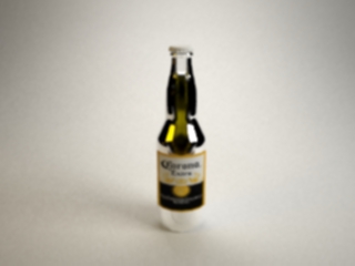

    Hola, soy nuevo en el tema de 3ds Max ando realizando un render de una botella de cerveza modelo, pero al aplicar los materiales salen algo mal, ya eh intentado mover los parámetros de UVW map, pero nada :/, alguien me puede ayudar a solucionar esto por favor.

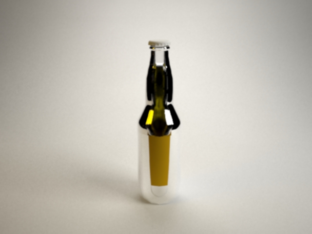

    Y con la etiqueta se ve así.

    Hola homerhdez, creo que te haz equivocado, debes poner tus preguntas en sección preguntar sobre, de todas maneras, te recomiendo que actives causticas.
    1.-crear botella y agregarle grosor.
    2.-luces que generen cáusticas y materiales que reciban.
    3.-crear material vidrio.
    4.-crear cámara.
    5.-a la botella creada clonar polígonos de un lado exterior que servirán como plano para etiqueta.
    6.-uv map al plano con y aplicar textura bitmap etiqueta.
    7.-render activando causticas.
    Espero te sirva, cualquier cosa estaré atento. (uso max y Vray). Saludos.

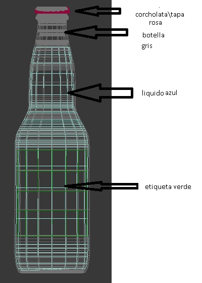

    Los objetos están hechos por separado.
Nombre: envase.jpg
Visitas: 1244
Tamaño: 49.5 KB
    Y no entiendo lo del grosor, como hice la polilínea en lathe no me puede dar el grosor.

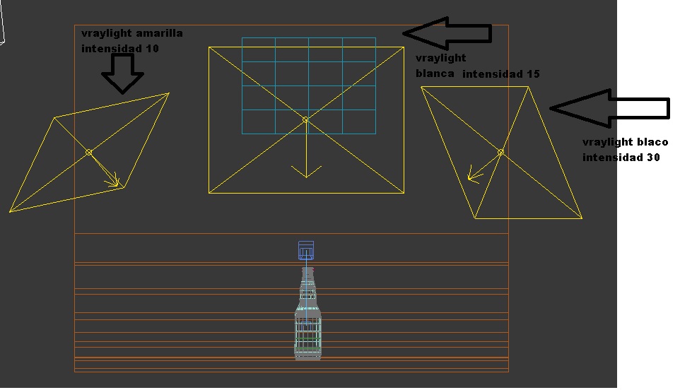

    Y las luces son:
Nombre: luces.jpg
Visitas: 364
Tamaño: 90.4 KB
