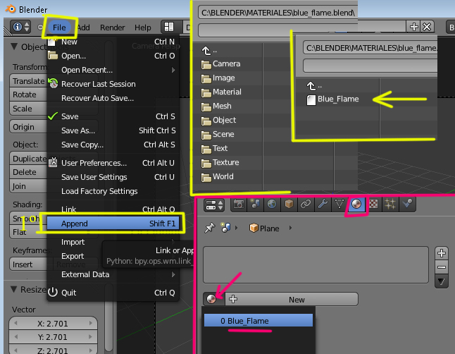

    Saludos. Soy nuevo en esto (caído). Pero nada el caso es que cuando voy a cargar los materiales no me aparecen. En la lista de materiales como si no hubiese nada, me gustaría saber si tengo qué.
    Que configurar algo antes, intente cargar varias librerías de materiales que logre conseguir. Gracias a este foro, pero no he podido aplicarlas.

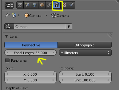

    Y algo más también me gustaría saber cómo manipular la cámara para ver dentro de las dimensiones que cree como un pasillo, habitación algo así les estaré agradecido. Gracias de antemano y se me cuidan.

    Primero debes de añadir la textura en el blend que estas. Haces un file > append y buscas la carpeta dónde tienes el material y seleccione en la carpeta de material el nombre de ese material.
    Luego seleccione el objeto donde quieres ponerle ese material y presionas en la bolita de material y lo seleccionas.
    Y te tendría que salir.

    Para lo de la cámara si te refieres al Focal. Seleccionas la cámara y en properties > object data tienes los valores para cambiar el enfoque.
