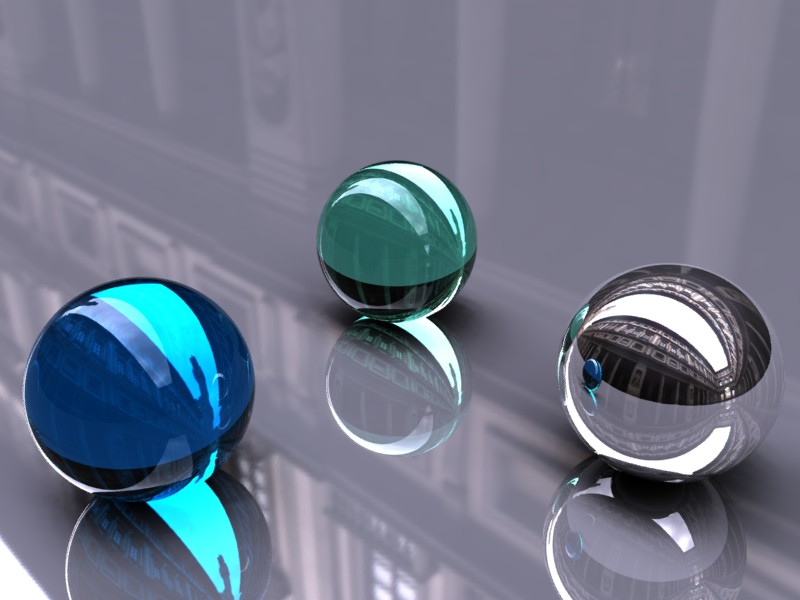

    Hola chicos, tengo una duda y quisiera que me ayudaran, quiero saber cómo conseguir este tipo de brillo en los materiales de un objeto en Blender?
    Quiero crear estas mismas esferas y con este mismo brillo, como lo consigo? Por favor pido su ayuda, gracias, saludos.
    Postdata. (que no sea con cicles solo quiero que sea brillante).

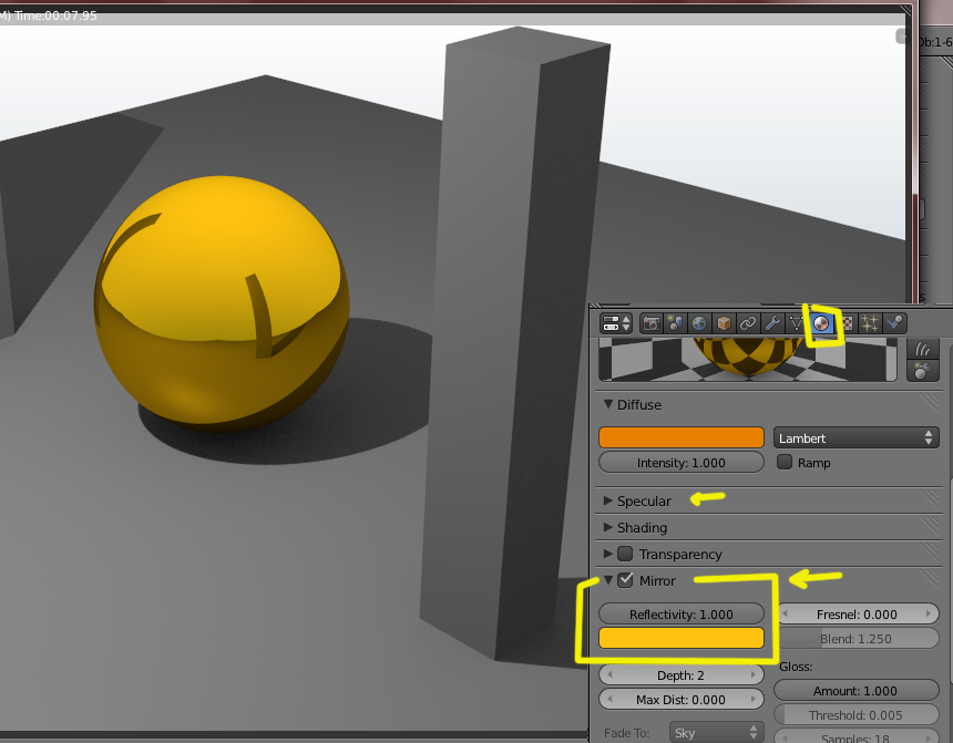

    Gracias Solimán, y si quiero solamente que la esfera tenga brillo, sin que refleje ninguna imagen?
    22,339
    Materiales brillantes en Blender
Nombre: Mirror1.jpg
Visitas: 3487
Tamaño: 223.3 KB
    Con mirror a 1, hace completamente espejo, si lo bajas, va perdiendo ese reflexión. A la derecha hay una opción para aplicarle Fresnel si es para cristales, por ejemplo, y se mezcla con la otra barra llamada blend, cada Shader Specular, tiene sus características diferentes.
    http://wiki.blender.org/index.php/do...ecular_shaders
    http://wiki.blender.org/index.php/do...ed_reflections
    http://wiki.blender.org/index.php/do...d_transparency
    Lo que son los reflejos de los objetos se consiguen con Specular (reflejo especular). Si lo subes, refleja más.
