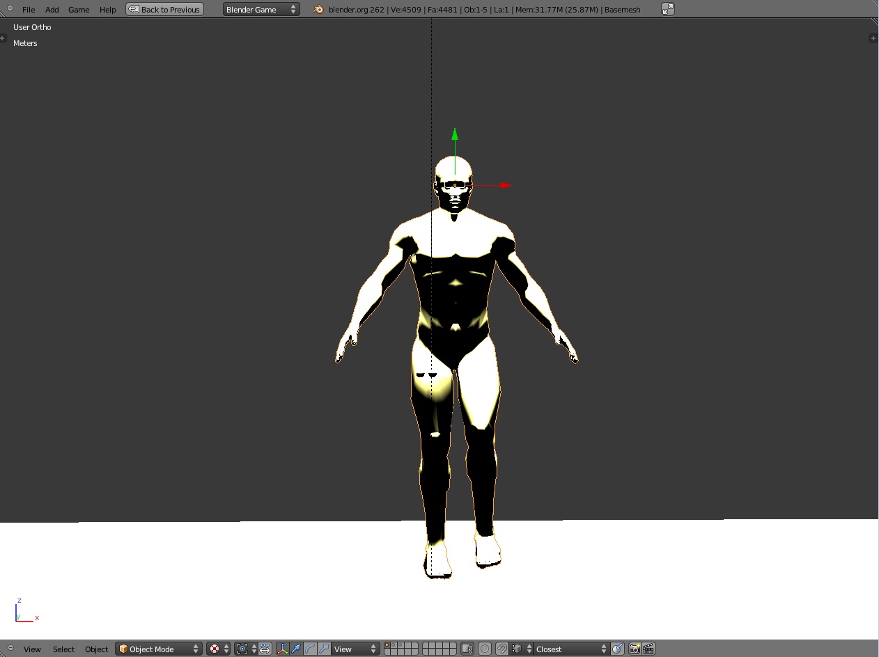

    Buenas, el problema que tengo es que estoy probando diferentes texturas en un personaje, pero a la hora de ver el render se ve siempre igual de mal.

    Tengo una cámara y un punto de luz. Debo tener mal configurada la iluminación, pero no consigo ponerlo bien. Muchas gracias.

    Lo que has puesto es una captura de pantalla. El render es con f12
    O no es esa imagen la que querías poner?

    Lo que has puesto es una captura de pantalla. El render es con f12. O no es esa imagen la que querías poner?
    Es cierto, para hacer las pruebas le daba a la p en vez de a f12. Es esa la imagen ya que, con f12 sale igual de mal.
    Edito: creo haberlo solucionado. He puesto luces por todas partes y se ve algo mejor, pero demasiado luminoso, iré probando hasta ajustarlo.
    Lo que me mosqueaba es que he bajado prefabs de otros personajes y se ven bastante bien con una sola luz. Gracias de todos modos.

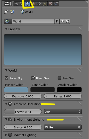

    Pero para que lo vas a utilizar, para un render de una imagen o lo quieres utilizar para el game.prueba a ponerle un poco de Ambient Occlusion o de environment lighting, no todo tiene que ser lámparas para poder hacer un buen render.
    Con la lámpara (ya sea, Sun, point, spott, se puede jugar con las sombras y también ponerle un poco de color).

    Pero para que lo vas a utilizar, para un render de una imagen o lo quieres utilizar para el game. Prueba a ponerle un poco de Ambient Occlusion o de environment lighting.
    No todo tiene que ser lámparas para poder hacer un buen render.

    Lo quiero usar para el juego y quería ver la pinta que tenía el personaje antes de exportarlo al motor gráfico.
    Iré probando las iluminaciones que comentas sobre todo para ir practicando.
    Por enésima vez, gracias Solimán.
