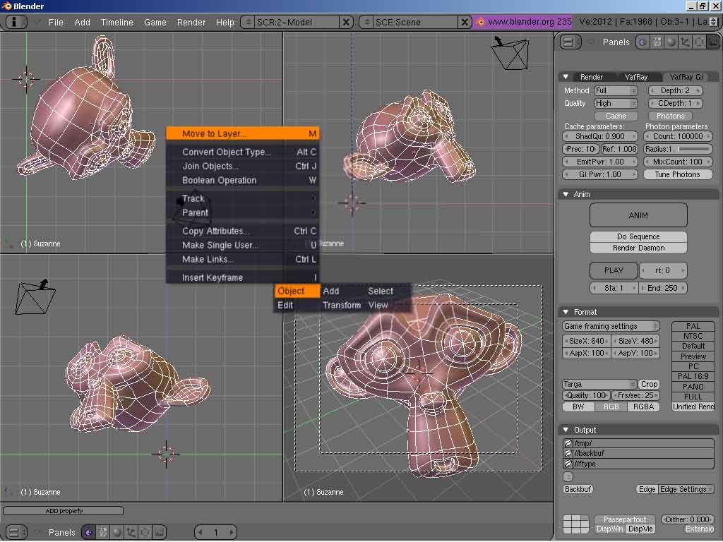

    He hecho varios splits, he recolocado la UI de Blender en plan max y no me sucede nada de lo que dices. En todo caso lo que puedes hacer, si grabaste el UI y es el que te aparece ahora por defecto, es borrar de la carpeta de instalación el archivo b.blend. Al abrir nuevamente Blender te abrirá con la configuración que lleva por defecto.
    Yo me he hecho una en plan 3ds Max, y funciona perfectamente.
Nombre: blenderui_alamax_shazam.jpg
Visitas: 1581
Tamaño: 137.3 KB

    He recolocado la UI de Blender en plan max.
    Sacrilegio. Bueno, reconozco que yo también he hecho lo mismo, pero en plan XSI (¿es lo mismo que max? Anda).

    Pensé exactamente lo mismo que dices cuando hice la UI a la max. Mi UI no es muy distinta de esta, lo que no utilizo las cuatro vistas, solo una en plan a:m.
