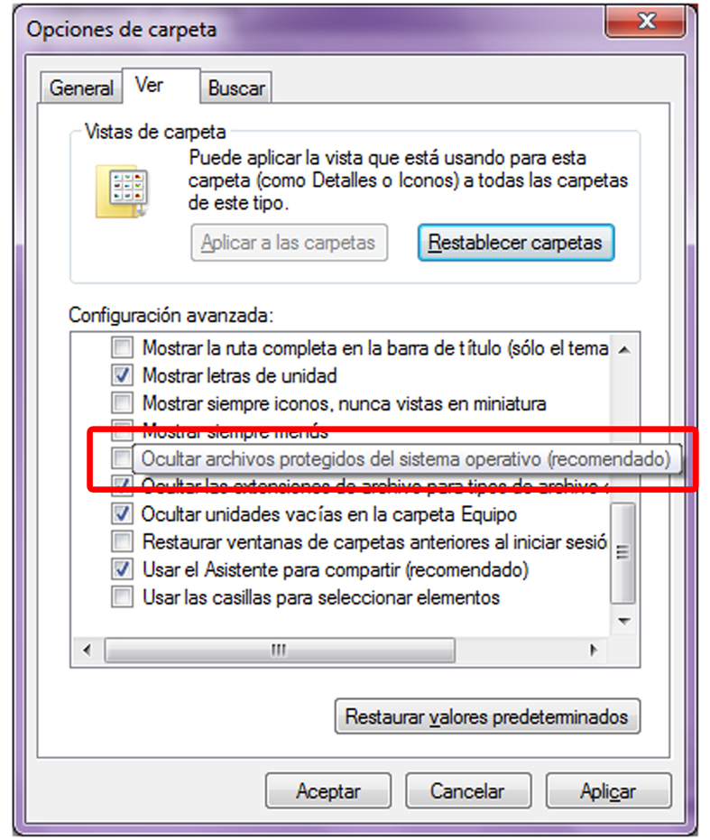

    Es un virus que oculta las carpetas y crea y crea clones con el virus, el antivirus elimina estos virus, pero las carpetas siguen sin verse, el problema es que las oculta como archivos protegidos del sistema por eso al activar ver carpetas ocultas no se muestran, solución:
    Marca mostrar archivos y carpetas ocultos.
    Casi al final de la lista quite la marca en ocultar archivos protegidos del sistema operativo.
    Con esto ya podrás ver las carpetas crea nuevas carpetas sanas y pasa el contenido a estas.
Nombre: mostrar-archivos-sistema.jpg
Visitas: 7116
Tamaño: 456.2 KB
    Nota: ten cuidado con el último PC donde conectaste ese disco debe ser el infectado, o pude se que tú sistema ya está infectado al conectar una usb con el virus.
