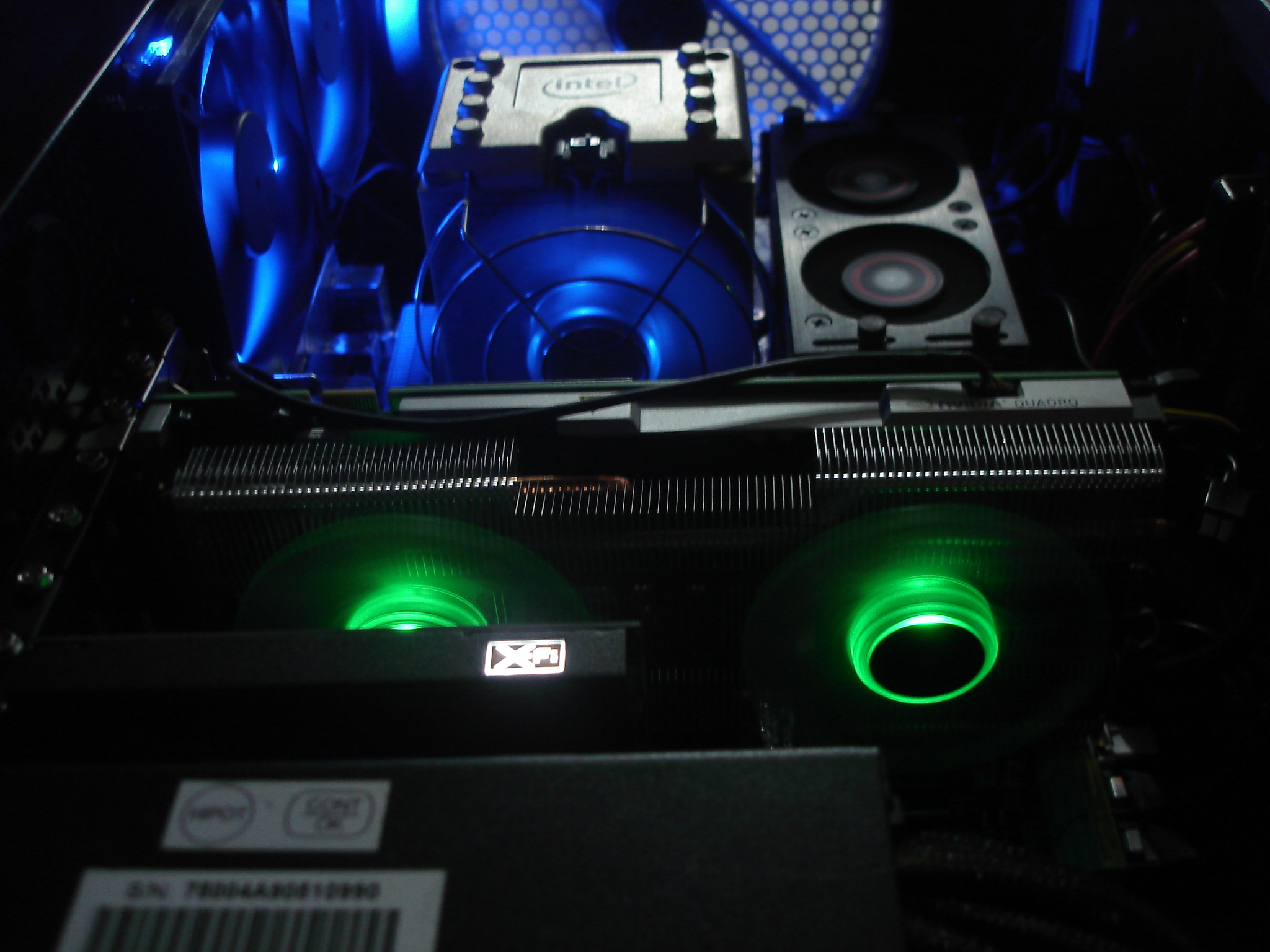

    Lightbulb Temperatura ideal tarjeta Quadro [solución]
    Voy de nuevo. La placa Quadro 4000 es excelente en prestaciones, pero tiene un inconveniente. El exceso de temperatura.
    Esto es 100% solucionable con la ayuda de un nuevo discipador de remplazo al que viene de fabrica.
    En mi caso colocándole un twin cooler marca Zalman vf3000f para GeForce GTX465/470 que va sin modificar absolutamente nada.
    Es muy fácil de cambiar, solo la remosión de la tapa de arriba (4 tornillos) y del discipador original.
    Quedando así la placa con el ventilador original + el nuevo discipador con los 2 ventiladores nuevos.
Nombre: DSC00063.JPG
Visitas: 1371
Tamaño: 1.37 MB
    La temperatura sin carga es de 37°c a 42°c y en máximo consumo nunca llega a 60°c.
    Espero les sea útil.
    Les aclaro que la temperatura promedio de mi placa era de 80°c y con carga llegaba hasta 100°c o más. Saludos.

    Hormiga3x: Muchas gracias, intentaré hacer eso, parece muy útil, ahora el problema será donde conseguirlo. Muchas gracias de todos modos, me parece que es una excelente solución.
    Si buscas resultados distintos, no hagas siempre lo mismo.
    Dec 2011
    Lightbulb Temperatura ideal tarjeta quadro
    No tengas ninguna duda.
    El problema es el discipador original (pequeño y mal refrigerado) colocándole otro se soluciona sin problemas este inconveniente.
    Fíjate en este sitio que venden el cooler y otras soluciones (yo lo compré ahí). http://www.karitacomputacion.com (cooler VGA). Un abrazo, estimado.
