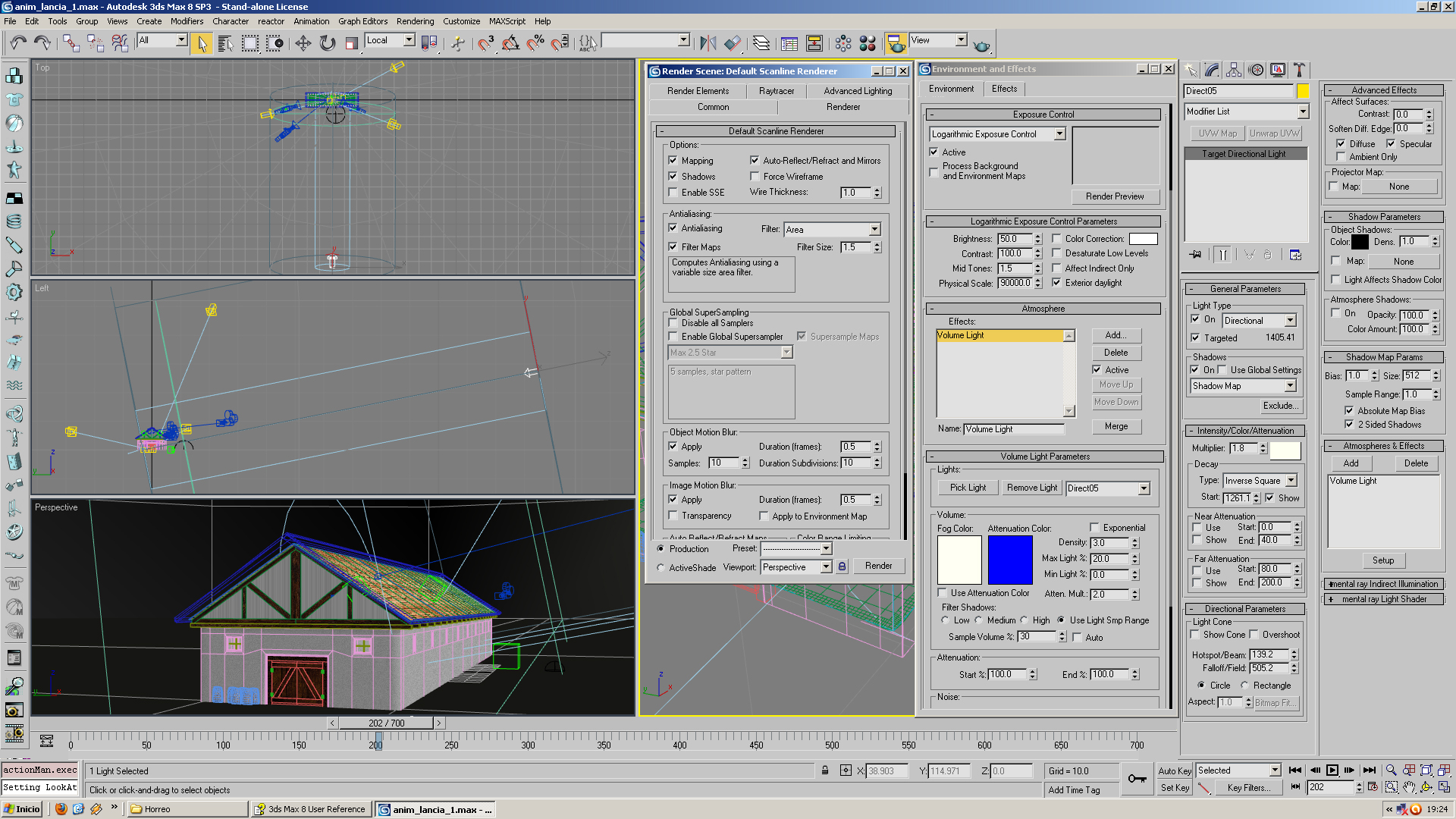

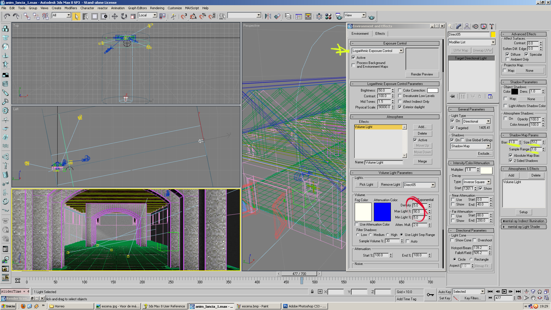

    Hola foro. Después de mucha búsqueda y pruebas me surge un problema, que más que solución concreta necesitaría saber la causa. Es un trozo de recorrido (adjunto) que desde el exterior se mete en un hórreo romano, y como suele ocurrir la iluminación baila demasiado. Utilizo el Scanline, y después de varias pruebas con luces fotométricas decidí probar con luces estándar direct, una de ellas principal que imita el sol con volume light.
    Por lo que he aprendido siempre es mejor utilizar la exposición logarítmica. Esta más o menos ajustada, y los parámetros de densidad, mínimo y máximo % de volume light cambian al entrar dentro de la construcción. Supongo que se trata del sampleo de la luz, pero no veo que cambie mucho tocando en environment, más bien cambia con algunos parámetros del tipo de sombra (en mi caso Shadow Map, que, por lo que pone en la ayuda no debería haber problemas), como en Shadow Map parameters.
    ¿Tiene algo que ver una cosa con la otra? Y si lo tuviera, ¿por qué debería afectar el sampleado de las sombras al sampleado de la luz?
    La escena no lleva iluminación avanzada y la luz no se mueve durante la animación. Pongo un recorte del video y un par de capturas con los parámetros utilizados. Cualquier sugerencia se agradece muchísimo. Por cierto, tampoco se debe a la conversión ni los códecs de video, quizás el antialiasing que probaré hoy mismo. Seguro que es alguna chorrada. Un saludo.

    Prueba con otro control de exposición (o sin el), y poniendo sombras RayTrace (o sin sombras). Parece que sea de una de esas dos cosas. Así descubrimos dónde está el fallo. Suerte y mantennos informados a ver si encontramos la causa.

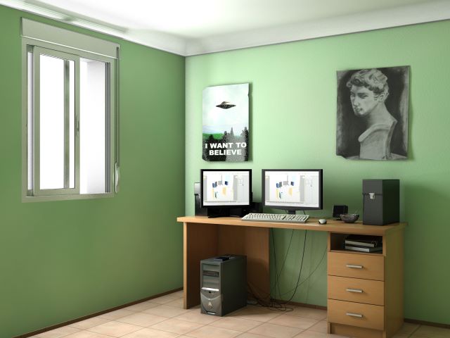

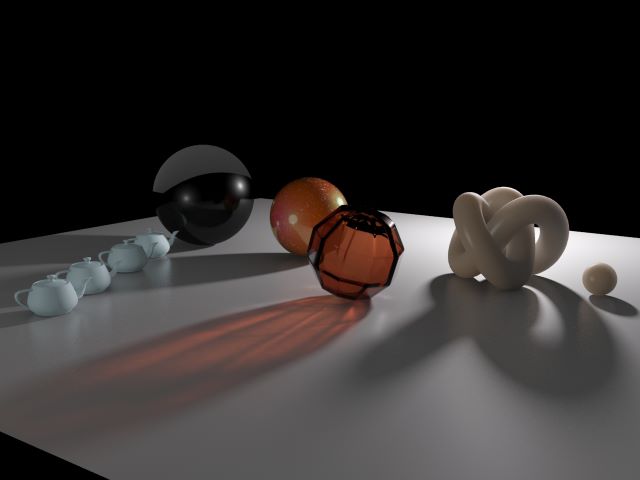

    Yo creía igual que tú, pensaba que mejor empezaba con el Scanline, pero. Un día me dió por probar el Mental Ray y me gustó mucho. Mira las cosas que hice:
    Aquí probando materiales y las cáusticas.

    Y esto un ejercicio que hice para aprender más sobre materiales y meterme un poco en materia de iluminación.
Nombre: 49573631.jpg
Visitas: 448
Tamaño: 33.9 KB
    Yo te recomiendo que pruebes con Mental Ray. Es más divertido y más satisfactorio.
