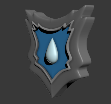

    No consigo renderizar un pequeño escudo :s que ocurre?
    Pues lo dicho, iba a renderizar el escudo que adjunto al final de este mensaje, lo iba a hacer en Vray, pero en cuanto he ido a hacer la primera prueba a la mínima resolución sem e ha quedado bloqueado y he cerrado forzosamente el 3d Studio.
    Luego lo he probado con el default Scanline y nada que no tira. La verdad no sé porque ocurre, hice un proyecto de fin de curso de una escena de un alien grande de objetos y no tuve problemas y con una birria escudo no tira. ¿puede que sea por los booleanas o el TurboSmooth que le he metido?
    Mi PC es potente 8 Gb de Ram y una 480GTX de gráfica.
Nombre: escudo.png
Visitas: 580
Tamaño: 47.7 KB

    He mirado en todo Google y no sé que solución hay nadie me dice nada, que hago? Me creo el escudo de nuevo haber y voy renderizando a cada paso para ver en qué momento deja de renderizar con éxito? O hay alguna opción o algo que pueda poner para renderizar el escudo.
    Perdón por el doblepost, pero llevo varios días buscando solución.

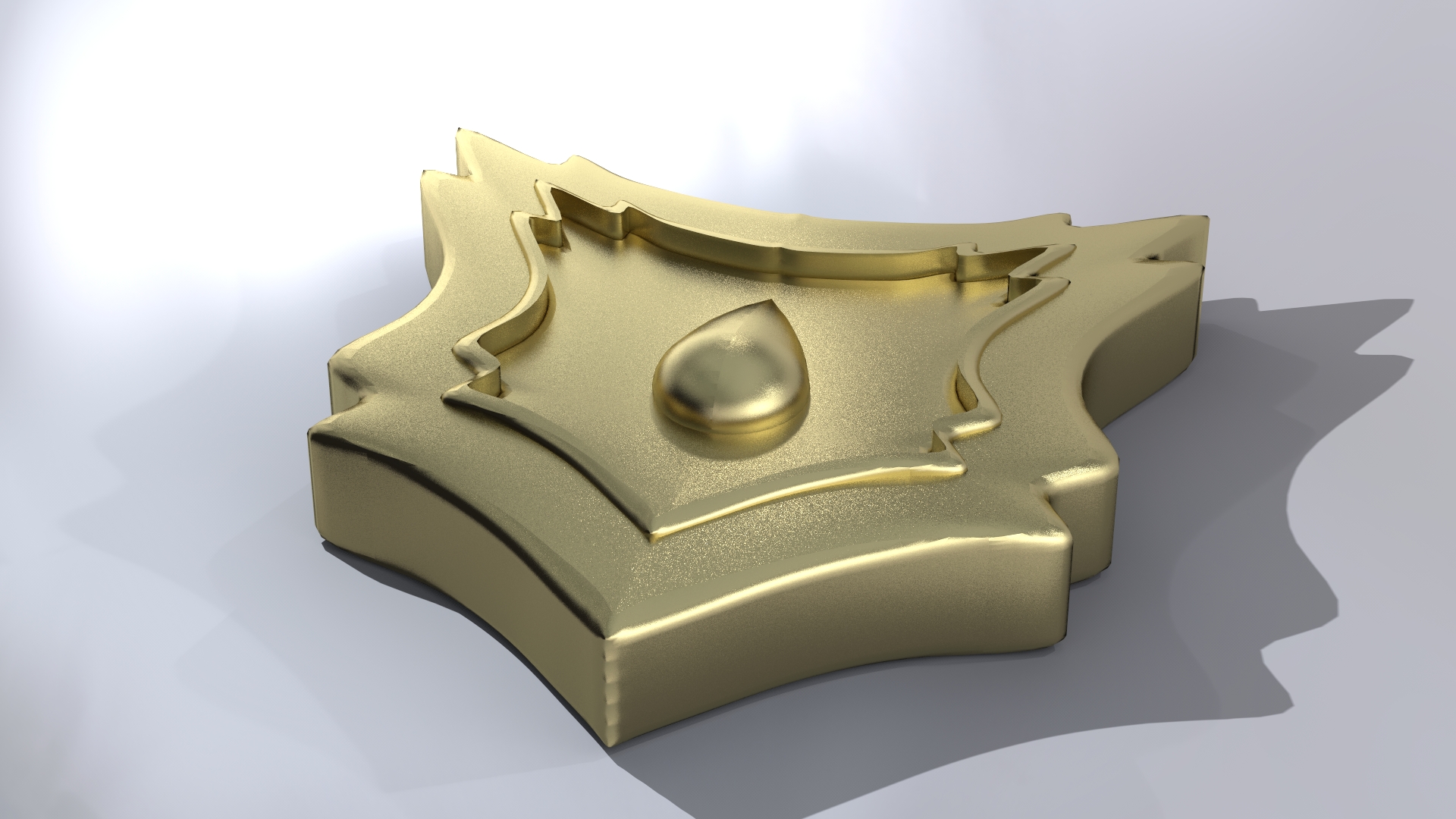

    Hola cloud, no conozco ningún programa de render de los que nombras así que, no puedo aconsejarte, yo utilizo shot, e descargado tu archivo y he hecho un render de 5 minutos, te paso la imagen, yo el único problema que le encontraria es que el modelado del escudo no esté bien y al calcular las reflexiones se te cuelgue el ordenador, si observas en el render las esquinas no son fluidas y en el centro se ve una costura un poco rara, no sé, es por si te sirve de ayuda. Saludos y suerte.

    Es que este foro no permite subir en (*.max), por eso no lo subí. Cuando me refiero a default Scanline es la opción del setup render.
    Los booleanas es la opción de cortar un bobjeto mediante la figura de otro.
    Y el TurboSmooth es porque mi diseño principal hacia mucha esquina por así decirlo, y el TurboSmooth es una opción de 3d Studio que te suaviza y redondea todo.

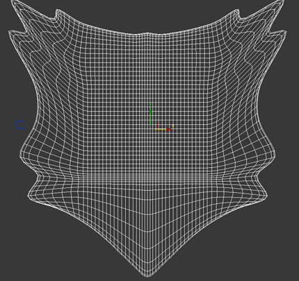

    Te dejo un pic de más o menos como debe verse la Maya para que puedas trabajarlo, espero te funcione de guía. Saludos.
    Esta es la Maya como te debería quedar.
Nombre: maya arreglada.jpg
Visitas: 588
Tamaño: 125.3 KB

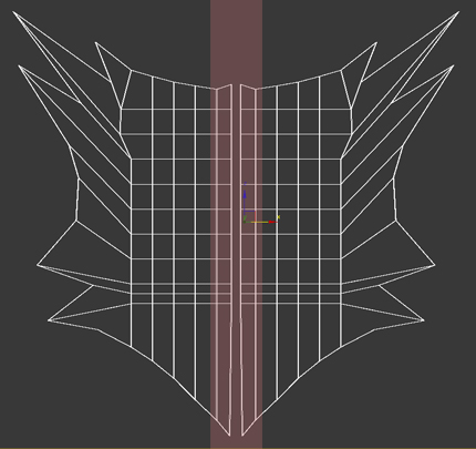

    Estos polígonos que te muestro en rojo debes eliminarlos antes de la simetría pues están de más y te están dando el problema.
Nombre: poligonos de mas.jpg
Visitas: 387
Tamaño: 88.5 KB

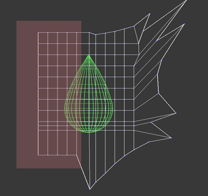

    Al hacer la simetría la mueves a tal punto que no choquen los polígonos lo ideal para esto para que luego no se te vea la costura en el render es convertirlos de nuevo en editable y coser los puntos para que esta sea una sola Autodesk Maya, pero ya eso depende de ti.
Nombre: simetria.jpg
Visitas: 562
Tamaño: 81.3 KB

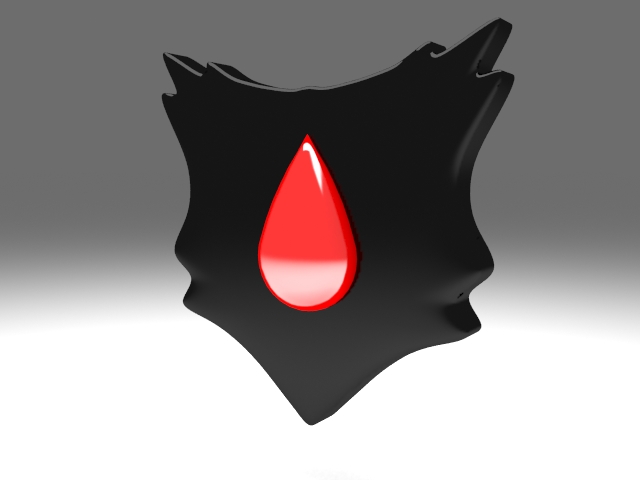

    Este es el escudo renderizado o bueno las partes que puede modificar por lo que te comente del bolean.
Nombre: render test escudo.jpg
Visitas: 1631
Tamaño: 51.0 KB
