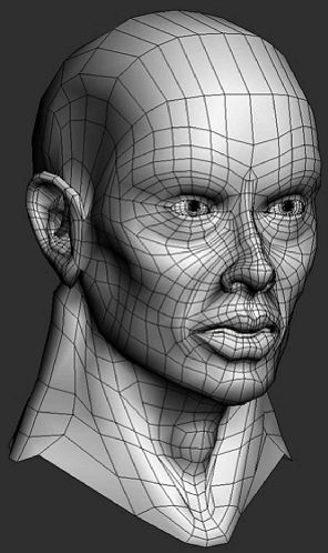

Bueno, tengo esta cabeza. Si usted no tiene esta cabeza pues puede practicar fácilmente con un cubo o una tetera.
Seguro que estaría bien ser capaz de asignar la rotación de esta cabeza un deslizador. No.
Solamente que rote de lado a lado sino también de arriba abajo, o sea movimiento de rotación general.
Pues empecemos.
La cabeza ya está con su rigging. El único hueso con el que estoy preocupado en este tutorial es con el hueso delantero, pero se puede usar estos controladores con cualquier sistema de huesos.

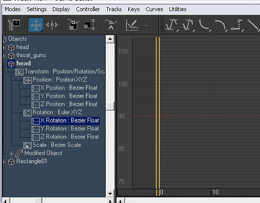

Entonces abrimos el editor de curvas y selecciono la rotación x de mi hueso delantero:

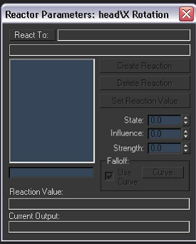

Botón derecho del ratón sobre la rotación y asignamos el regulador. Esto es para añadir el regulador. Aparece una ventana contextual:
Nombre: a6.jpg
Visitas: 960
Tamaño: 44.4 KB
En esta ventana es donde vamos a configurar la cruz, especificar que hará en un extremo al otro sobre el regulador. Haga clic sobre react to: y elija la cruz del regulador. Navegue hacia abajo a la posición transform/position/x, le recuerdo que el suyo podría ser diferente el eje de rotación, quiero que al mover la cruz de izquierda a derecha la rotación sea sobre el eje x. Está claro ¿no? (esto último es del traductor).
Ahora puede ver en la ventana que se ha creado una línea. Esto es la postura neutra. Mueva el ayudante de un lado a otro y no ocurre nada. Ahora vamos añadir otra acción al regulador para cuando lo movamos a la derecha. Ajuste el.
Stats en su ventana de Reactor y ahora vera la cabeza girar. Ahora está conectado la posición de la cruz. Si movemos de un lado a otro la cruz la.
Cabeza empieza a girar.
Nota: si se pasa del extremo de la caja por dónde se desliza la cruz no ocurre nada.
