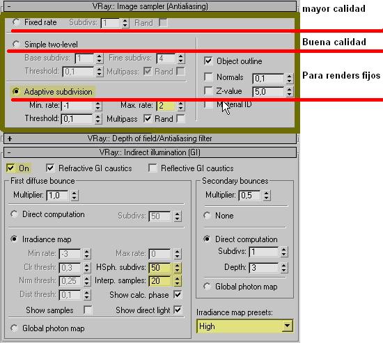

    Duda sobre materiales para aniamción en con Vray
    Donde puedo encontrar algún parámetro parecido al supermuestreador. De las texturas clásicas del 3ds Max, pero en el Vray, ya que si pongo alguna.
    Textura como madera, esta aparece temblando en la animación.
    Usuario completo
    Feb 2003
    281
    Asi se hace
    Después de muchos, pero muchos renders de prueba al fin encontré la solución: Dependiendo del grado para evitar que tiemblen las texturas se debe usar el antialiasing, claro todo repercute en los tiempos.
    Aquí les dejo mi granito de arena.
Nombre: respuesta.jpg
Visitas: 146
Tamaño: 59.8 KB
