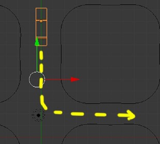

Voy a crear una escena en la que un vehículo va a girar a su izquierda.
Se trata de filmar la primera parte de la acción con la primera cámara y la segunda acción con la segunda cámara:
Nombre: a2.jpg
Visitas: 706
Tamaño: 164.1 KB

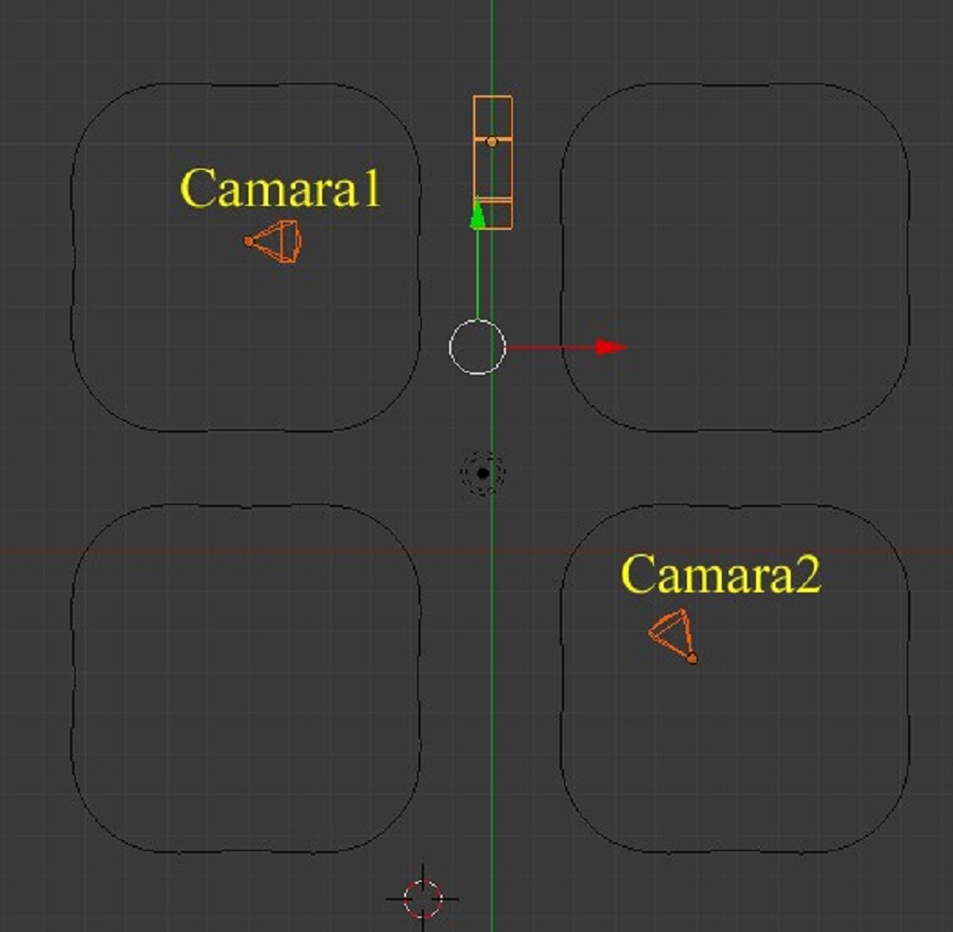

Imagen de la escena desde vista superior, a la primera cámara le voy a marcar los primeros 150 frames y a la segunda el resto. El vehículo voy a animar hasta la esquina y el giro en esos primeros 150 frames. Luego sigue hasta el final. 250 frames:

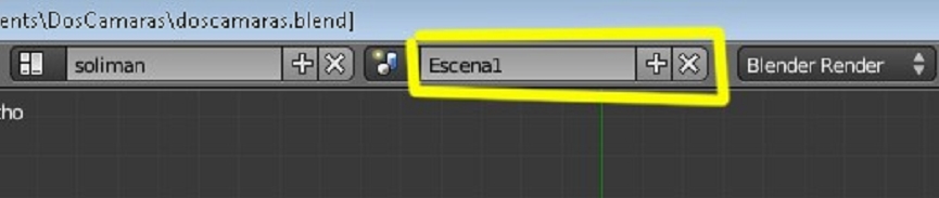

Podemos hacer una animación de rotación de las cámaras si queremos, pero no voy a complicar más el tutorial con esas cosas, una vez tenemos la animación del coche, y si queremos la de las cámaras, vamos a pasar a crear las escenas. Consisten en tres escenas, dos de las cuáles son iguales y una tercera que es una escena vacía, para lograr esto vamos a hacer lo siguiente. Le vamos a poner un nombre a la escena para luego no confundirnos. Por ejemplo, la llamaremos escena1:

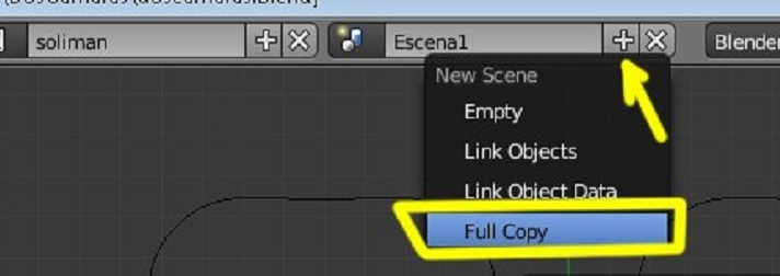

Lo siguiente es crear la segunda escena, copiando esta misma escena. Para eso presionamos en el signo más que hay al lado del nombre y seleccionamos full copy:

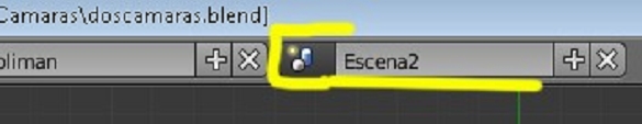

Y le cambiamos el nombre. La llamamos escena2:

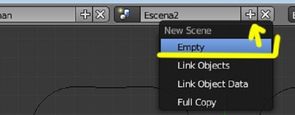

Y vamos a por la tercera escena que es en la que trabajaremos. Esta la crearemos seleccionando Empty (vacío):

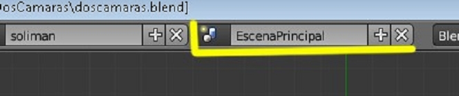

Y le pondremos un nombre para saber cuál es. Por ejemplo, escenaprincipal:

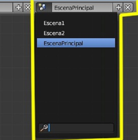

Y ya tenemos las tres escenas. Pero hay que preparar la escena segunda, porque vamos a modificar la vista de cámara y el tiempo que utilizara. La primera también la vamos a modificar con el tiempo que hemos calculado antes:

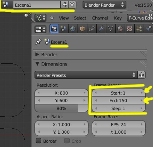

Seleccionamos la escena1 nos vamos a dimensions y cambiamos los valores a start:1 y end:150:

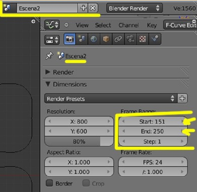

Lo siguiente es seleccionar la escena2 y cambiamos los valores de start:151 y de end 250:
Nombre: a11.jpg
Visitas: 627
Tamaño: 158.6 KB

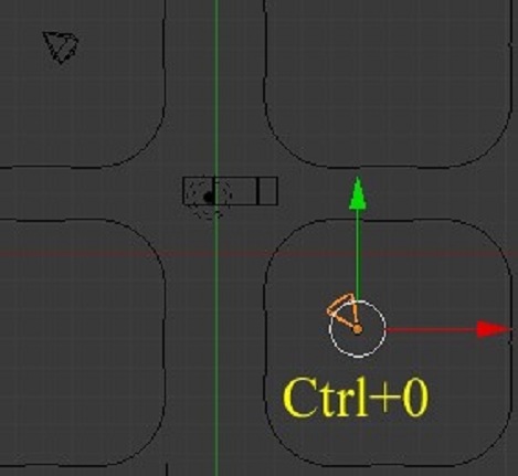

También tenemos que cambiar de cámara, por lo que seleccionaremos la cámara segunda y presionaremos Control + 0 (control más cero del teclado numérico):

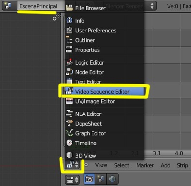

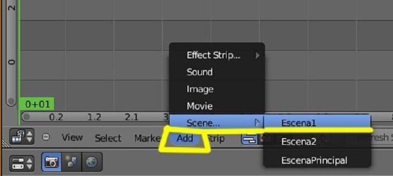

Y ahora vamos a la escena principal. En esta escena vamos a abrir el editor de secuencias (video sequence editor):
Nombre: a13.jpg
Visitas: 692
Tamaño: 140.5 KB

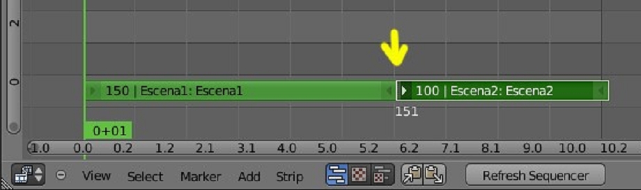

Y en el editor vamos a añadir la escena1 primero y luego vamos a añadir la escena2. Utilizamos add > scene > escena1:
Nombre: a14.jpg
Visitas: 662
Tamaño: 83.5 KB

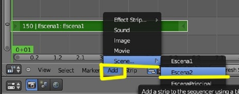

Y luego, add > scene > escena2:
Nombre: a15.jpg
Visitas: 685
Tamaño: 98.5 KB
Y movemos la escena2 para colocarla detrás de la primera:

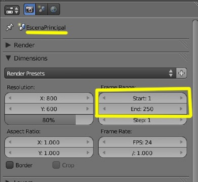

Y en esta escena principal, colocamos la duración de la animación, que es en este caso de sta:1 a end:250:

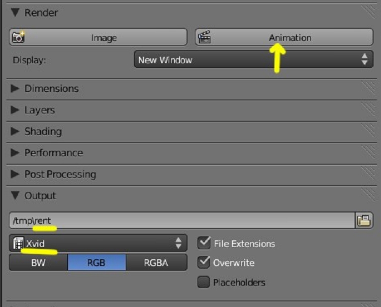

Y ya podemos crear la animación poniéndole un nombre y seleccionando el tipo de video de salida:
