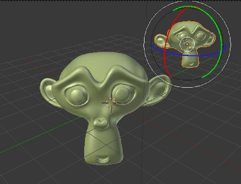

El efecto Glow lo podemos conseguir con el video sequence editor, creamos una escena sencilla:

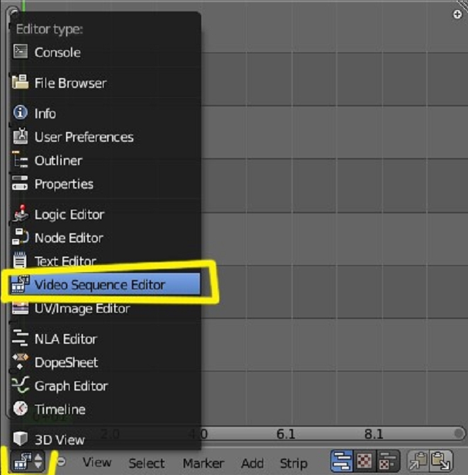

Y abrimos el video sequence editor:

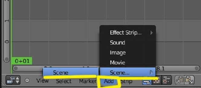

En el editor se pueden añadir imágenes, sonidos, videos y escenas. Como nosotros hemos creado una escena nueva lo que vamos a hacer es añadir esa escena, add > scene > scene:

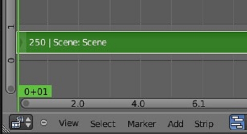

Veremos que se crea una barra de color con el nombre de la escena:

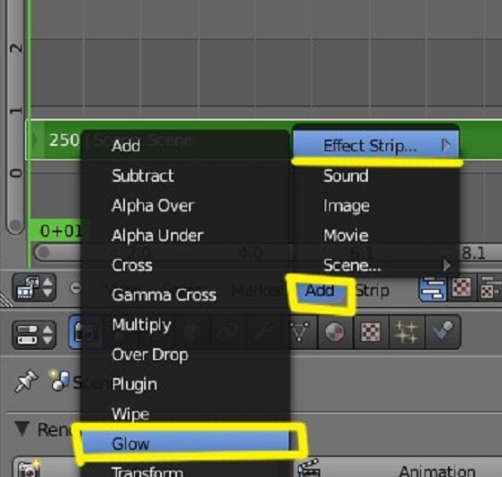

Lo siguiente va a ser el agregar el efecto Glow:
Nombre: a6.jpg
Visitas: 671
Tamaño: 116.9 KB

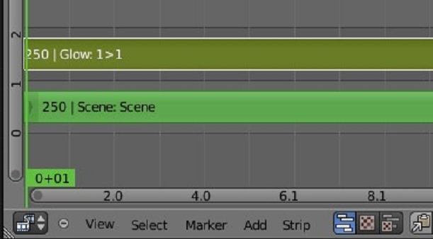

Y veremos que se crea otra barra de color con el nombre Glow:

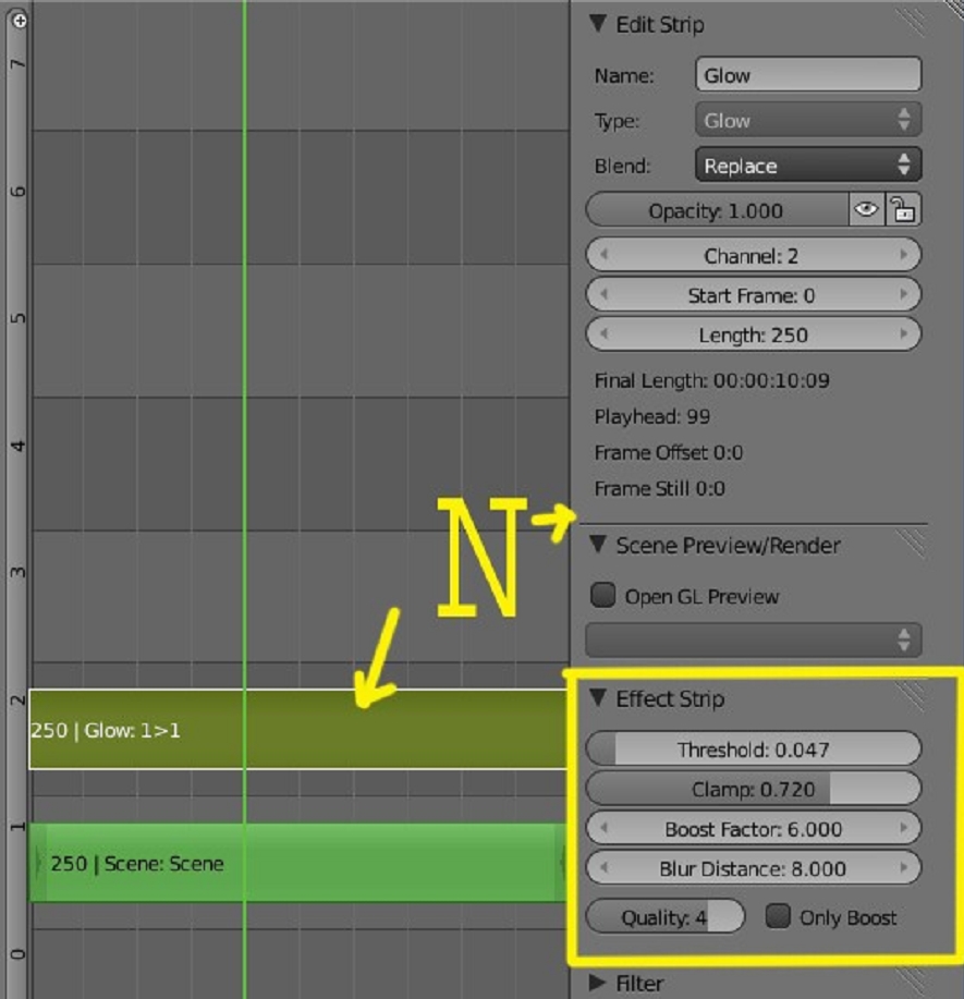

Si ahora hacemos el render, sale el efecto, pero muy suave, por lo que voy a cambiar los valores para que se vea mucho más fuerte, para cambiar los valores, solo hay que seleccionar la barra Glow y presionar la letra n. Esto hace que se abra un panel, en el que podemos modificar los valores del apartado effect strip:

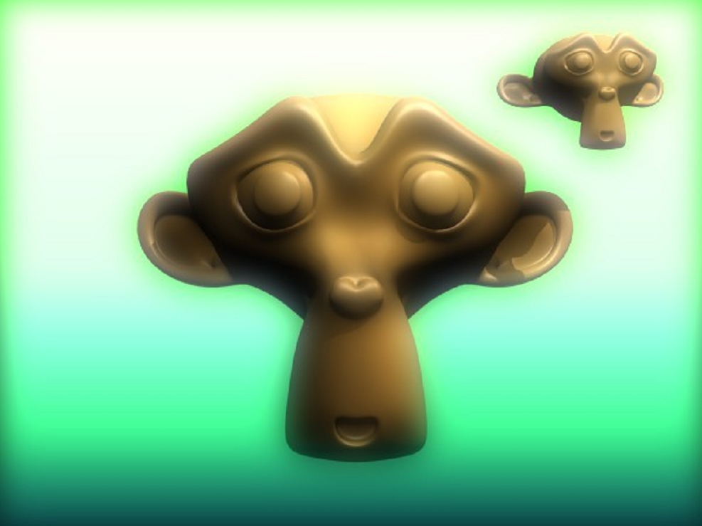

También podemos modificar el fondo (world) porque según qué colores dan un efecto más brillante a la escena. Solo es cuestión de ir probando valores:
Nombre: a9.jpg
Visitas: 790
Tamaño: 228.7 KB
