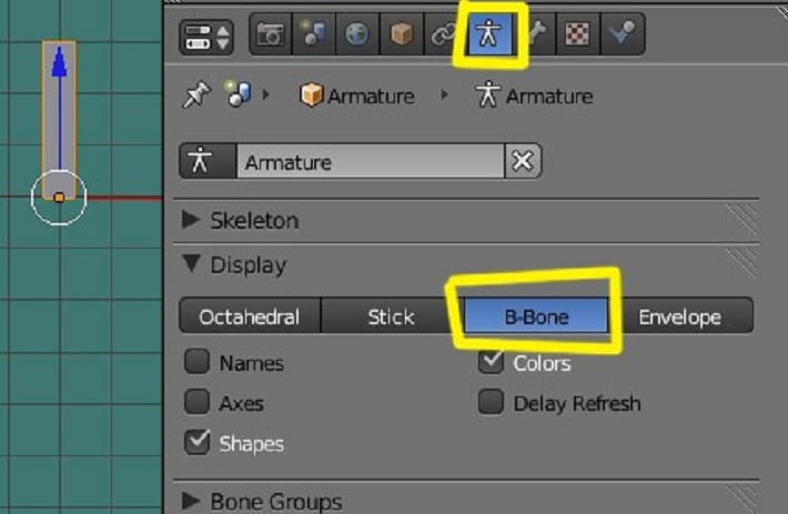

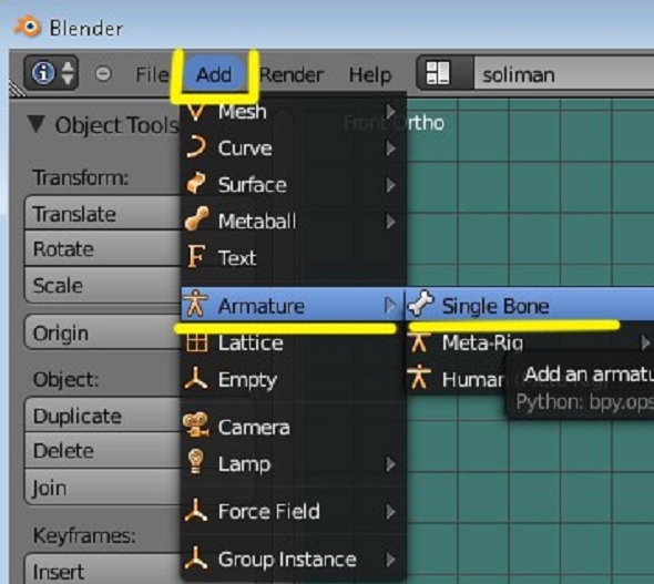

Creamos un hueso desde vista frontal:
Nombre: a2.jpg
Visitas: 996
Tamaño: 155.5 KB
Si queremos, lo podemos escalar (s) para hacerlo más largo, y también lo vamos a poner en vista tipo b-bone:

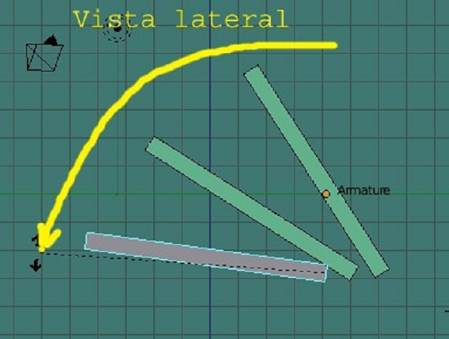

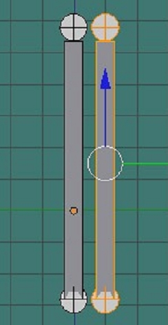

Ahora nos vamos a poner en vista lateral, para duplicar el hueso, estando en Edit Mode (modo edición):
Nombre: a4.jpg
Visitas: 928
Tamaño: 92.3 KB

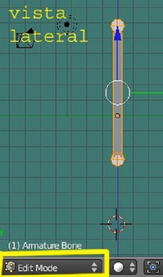

Y duplicamos con shift+d y movemos (g) un poco el hueso al lado:

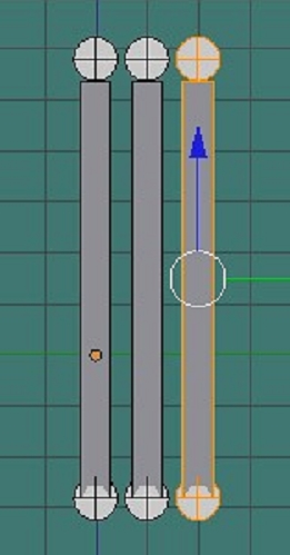

Repetimos otra vez y tendremos ya tres huesos:

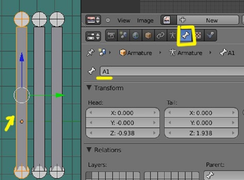

Los siguiente que vamos a hacer, es ponerle nombres a los huesos. Solo hay que seleccionar el bone, escribir el nombre e intro.
Para poder cambiarle el nombre, debe estar todo el hueso seleccionado. Si seleccionamos solo uno de los lados no podremos.
Le ponemos de nombre al primer hueso a1 al segundo hueso a2 y al tercero a3:

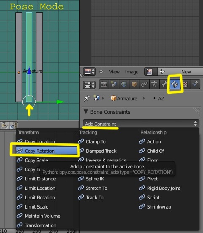

Una vez ya tenemos los tres huesos nombrados, cambiamos a pose mode:
Nombre: a8.jpg
Visitas: 919
Tamaño: 35.2 KB

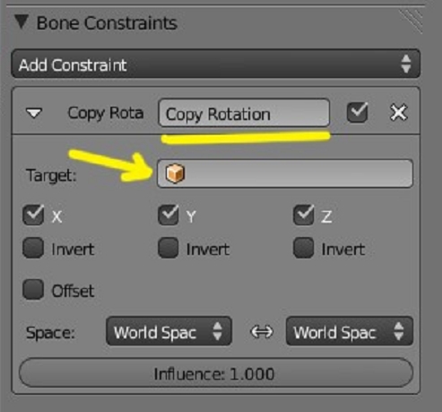

Y vamos a seleccionar el segundo (a2) y le vamos a añadir una constraint de huesos de tipo copy rotation:
Nombre: a9.jpg
Visitas: 1020
Tamaño: 288.3 KB

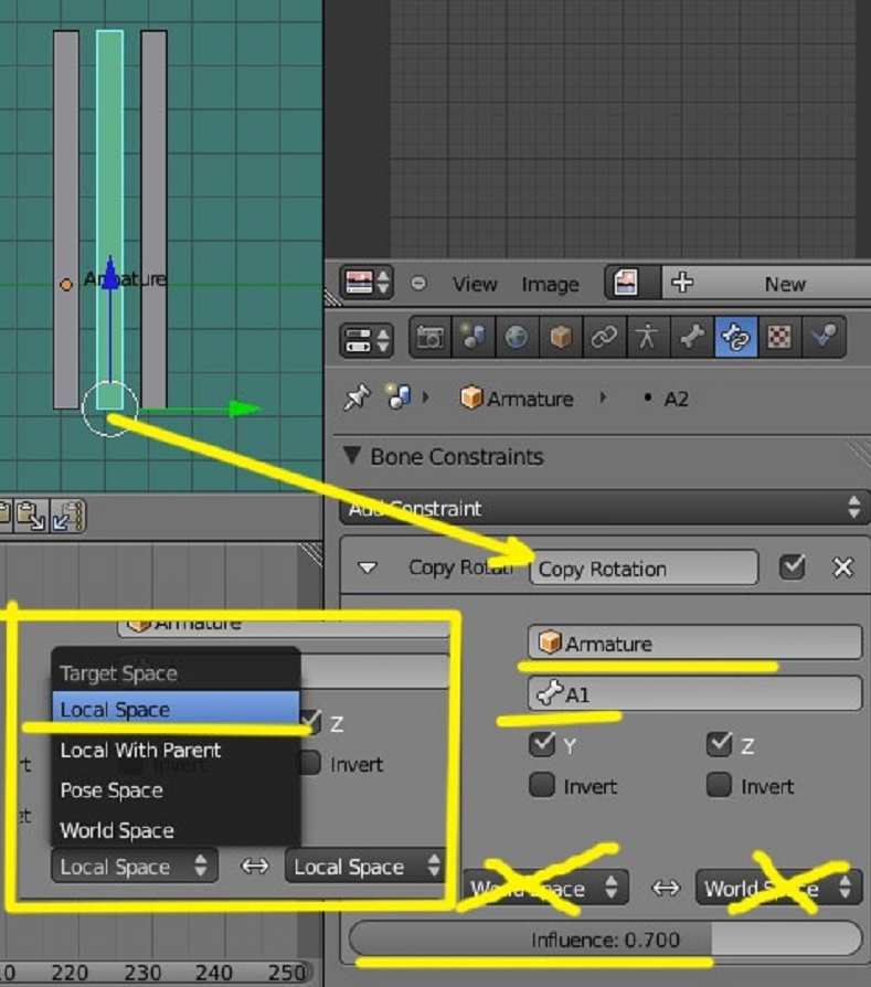

Ahora le debemos indicar el nombre del objeto (en este caso armature) y luego nos pedirá el nombre del bone (en este caso a1):
Nombre: a10.jpg
Visitas: 866
Tamaño: 75.9 KB

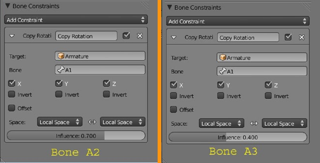

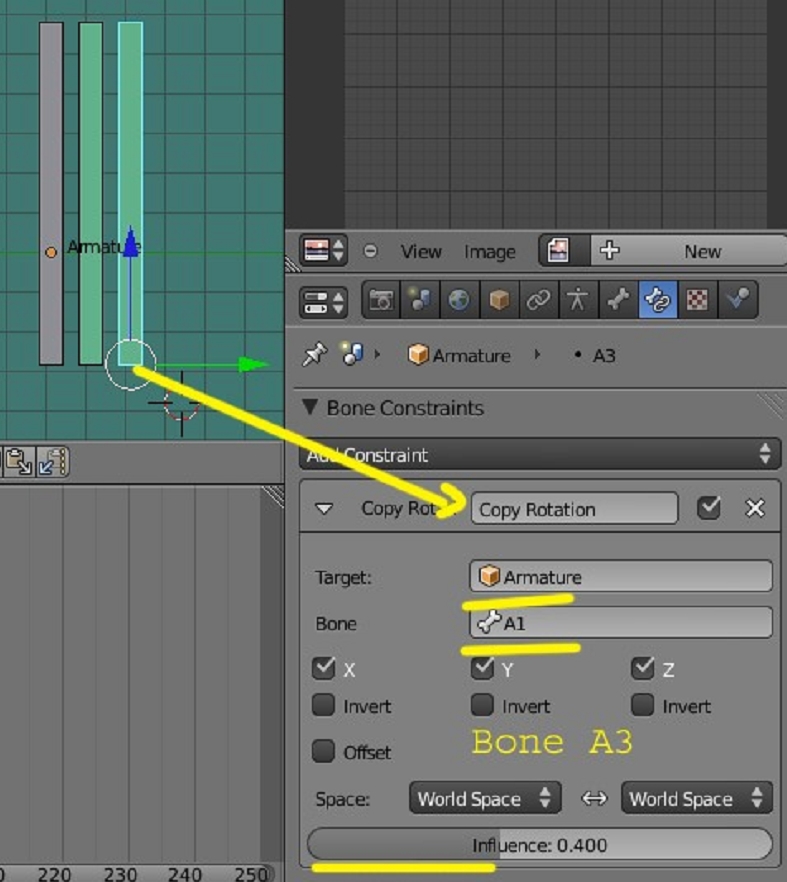

Y también vamos a cambiar la influence a 0.700 y para no tener problemas le vamos a cambiar los valores de world space, a local space:
Nombre: a11.jpg
Visitas: 891
Tamaño: 287.0 KB
Repetimos lo mismo con el bone a3 y lo único que cambiar es que la influence la cambiamos a 0.400:

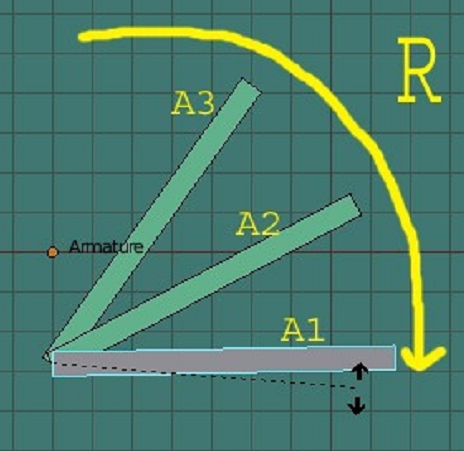

Si ahora nos colocamos en vista frontal y rotamos el bone primero (a1) los otros dos Bones, rotaran también, pero no a la misma velocidad sino más lentos (por la influencia que le hemos colocado):
Nombre: a14.jpg
