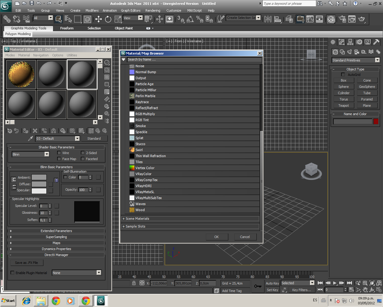

ID: 164730muy buenas noches a todos. Mi nombre es marco amado, y me estoy iniciando en 3ds Max. No soy estudiando profesional, de hecho, estoy en la secundaria. Resulta que hoy, buscando tutoriales para aprender más, me tope con este: https://www.foro3d.com/f112/tutorial...ray-82763.html.
    Pues bien, en la parte 16, nuestro profesor indica que tomemos la opción vraymtl, pues bien, yo instale hoy el Vray (uso 3d Studio Max 2011), y esa opción, no me sale, aquí, una screen:
    Allí esta, esa opción no se encuentra. Agredeceria muchísimo cualquier ayuda. Saludos.

    Ya subí la imagen, disculpe.
    Pues bien, en la parte 16, nuestro profesor indica que tomemos la opción vraymtl, pues bien, yo instale hoy el Vray (uso 3d Studio Max 2011), y esa opción, no me sale, aquí, una screen.

    Qué bueno que desde ahora te inicies en este mundillo. Lo que sucede es que estás buscando un material en la lista de mapas, la solución es darle clic donde dice estándar y ahí sí que te va a aparecer la lista de materiales (y el Vray mtl).

    Muchas gracias, esa fue una novatada de mi parte. Aunque aún sigo sin entender qué es exactamente el Vray, alguien me dejaría una guía a la mano, o me daría una explicación rápida? Una vez más, muchas gracias-.
