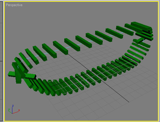

    Buenas, estoy intentando asignar un recorrido a un objeto, el caso es que quiero realizar la oruga de un tanque, y he hecho el eslabón, ahora me gustaría realizar la oruga entera con 100 eslabones.
    Lo tengo todo el Path y el objeto (eslabón), y quería realizar dos métodos para hacer la oruga. En el primero (que no me funciona bien) se trataba de realizar todos los eslabones en un array linear y después con deform Path, pero no me funciona, me deforma la oruga en las curvas y se inclina levemente en su eje y, con lo cual queda una.
    El siguiente método que iba a usar era el de asignar el Path al eslabón y hacer 100 copias, pero no me sale la opción. ¿cómo se hace?
    Me recuerdo del 3dstudio 4 original y ahí si te daba la opción.
    ¿Me echáis un cable?
    Os coloco la imagen. Gracias.

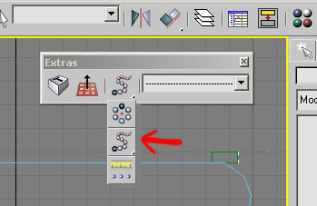

    Excelente tutorial Shazam, no lo había visto gracias, y gracias al creador, pero creo que el amigo cybercarras se refiere a como crear la oruga y no sé, pero se lía un poco, creo que Cyberkarras se refiere a la herrmienta snapshot, aunque también tienes, y creo que es mucho mejor, la herramienta Spacing Tools, dentro del menú de herramientas (tools).
    Héchale un ojo a la ayuda que no es difícil pillar el tema. Saludos.

    En efecto Fiz3d, he hecho lo del Path deform, y evidentemente me deforma el atach de 99 eslabones, pero no me lo coloca bien, cuando digo que lo deforma, lo primero que me hace es que no sigue exactamente el Path asignado, en las curvas esta completamente deformado (estirado vamos, el eslabón) y en las proximidades de las curvas están apelotanados varios eslabones, aparte de esto si lo miramos desde la vista de perfil o izquierda, resulta que en vez de seguir el Path, que evidentemente estaba recto, me hace la oruga, como si la hubiese afilado hacia la derecha. Total una.
    Yo seguí un tutorial parecido a ese, usaba lo mismo, pero que curioso a ellos le sale bien y a mí me sale un auténtico bodrio de oruga como para animarla.
    La otra opción, que yo ya usaba en el 3d Studio v4 (sí, si el del dos), si que podía a signar un objeto a un Path y repetirlo el número de veces que yo quisiera. Pero esta opción no la veo en el 3ds Max. Os lo vualvo a repetir, ¿existe esa funcionó o al final me tocará colocar todos los eslabones uno a uno a manita.
    Fiz yo tengo la versión en castellano, no sé cómo traducir snapshot y veré en herramientas lo del space tools.
    Lo probaré y ya os comentaré.

    Creo que snapshot es instantánea, mira a ver si hay algo así por los recovecos de 3ds Max.

    Si en castellano creo que es eso, intantenea, está en el menú tools (herramientas) pero te recomiendo más el otro, la instantánea es lo que tenía el 3d Studio r2 (ms dos)en adelante, pero las otras son mucho mejores ya que tiene más control. Saludos.

    Este es el resultado con Path deform, por cierto, el otro comando no lo encuentro por ningún lado. ¿veis como lo deforma?

    Intuyo que de ahí vendrá el deform que acompaña al Path. Posdata: usa dupliframes.

    En la versión imglesa del 3ds Max, el Spacing Tools está justo debajo del snapshot (instacia) de todos modos el atajo de teclado por defecto en la versión inglesa es Control + i.
    Y como dice Mars, por eso se llama Path deform, por que te lo deforma. Saludos.
