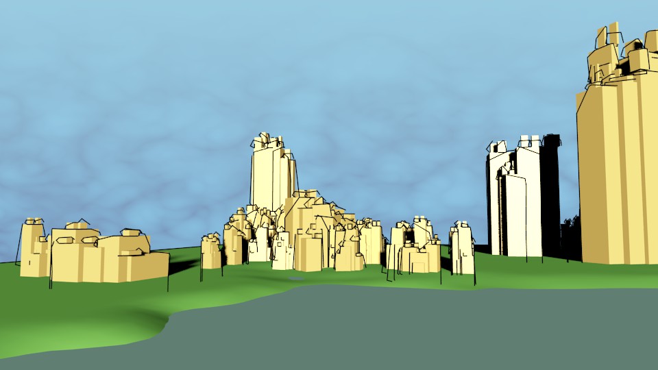

    Freestyle solo le dibujara un contorno a la escena, en la animación apenas se notara un ligero movimiento de algún trazo.

    Se pueden hacer muchas cosas con Freestyle, desde luego no aplicar filtros a mapas de bits, pero sí hacer capas de Trazos de muy diferentes tipos, y eso unido a una buena dosis de experimentación con el compositor puede dar resultados muy creativos, mucho más que un simple trazo en los perfiles.
    Desde luego es una mejor alternativa a retocar uno a uno los fotogramas con MyPaint. Que, por otro lado, tampoco aplica filtros, sólo sirve para pintar.
    La mejor alternativa, desde luego, sería saber aplicar un script con Gimp a la secuencia.
