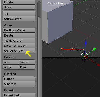

    El problema es que en la versión 2.4 si sabia como convertir el beizer en poly, era en curve tools-convert to-poly lo pueden aprecoar en esta imagen y la verdad no tengo ni idea cómo hacerlo en la versión 2.6 agradecería mucho su ayuda.

    En el panel de la izquierda (tol shelf) letra se abre/cierra, y estando con la curva seleccionada en modo edición Edit Mode el set Spline type.
    Pincha sobre el y podrás cambiar a Nurbs, poly o Bézier.
