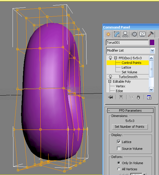

    Para poder visualizar los cambios solo tienes que, activar el toggle. Saludos.

    No sé por qué, pero no puedo publicar la imagen. Lo intentaré más tarde, pero el toggle es esa especie de vaso que se encuentra al lado izquierdo de dónde uno borra los modificadores. Saludos.

    La utilidad a la que se refiere Cristina se usa para canalizar todos los modificadores. De este modo, si tienes el stak así:
    Meshsmooth, Symmetry, bend, edito poly.
    Cuando estés en Edit Poly activando esa opción, podrás ver el modelo suavizado, por ejemplo, y la malla original se convertirá en una rejilla de control. Saludos.
